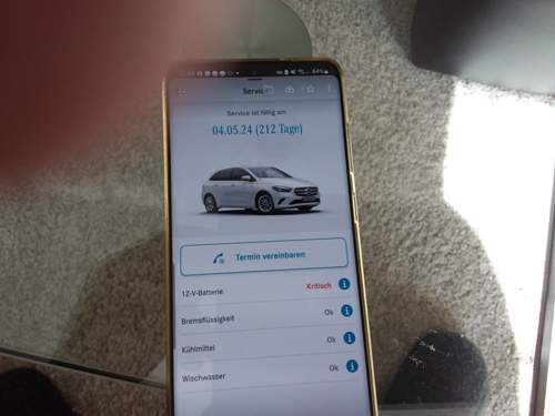

Ich habe kürzlich mein Auto in die Garage gefahren, vorher das Standlicht eingeschaltet und dummerweise nach dem Verlassen der Garage, weil abgelenkt, das Standlicht brennen lassen. Später, nach ca. 2 Stunden, bekam ich die Meldung "12-V-Batterie Batterie kritisch" auf dem Smartphone angezeigt. Die Batterie war aber, durch eine längere Fahrt, gut geladen.
Jetzt frage ich mich, warum ist die Batterie schon nach so kurzer Zeit "kritisch"?
Meldung"Batterie kritisch"
9 Antworten
Momose;-) Das System ist einfach so programmiert bereits kleinere Anomalien zu melden. Ob die Spannung dann wirklich schon kritisch ist z.B mit einem Voltmeter ausgemessen sei dahingestellt.
Wenn die Batterie nicht geladen wird, und somit praktisch eine Entladephase gerade am Werk ist, ist ist das System selbstverständlich sensibler. Es weiß eigentlich, was ganz normale Verbraucher im Ruhezustand benötigen und da fällt ein zusätzlicher Standlichtverbrauch schon auf.
"Kritisch" muss die Batterie dann noch nicht sein. Aber mit der Batterie geschieht gerade etwas Kritisches und da ist es doch schon eine gute Idee, wenn das System warnt, bevor wirklich die Batterie einen so kritischen Zustand erreicht hat, dass das Auto gar nicht mehr startet.

"Ausgangsspannung", was soll das sein? Hast Du das schon mal gemacht? Wenn der Motor läuft, liegen an der Batterie 14,2 Volt an, ca. Stellst Du den Motor ab, sinkt die an der Batterie gemessene Spannung langsam ab, nach Minuten siehst du noch hohe Werte bei 13 Volt und irgendwann, vielleicht nach einer Stunde, stellt sich ein Beharrundszustand ein. Da könnte man dann sagen: 12,5 Volt=Batterie gut. Aber von der tatsächlich vorhandenen Kapazität in der Batterie weisst Du da noch gar nichts! Die Spannung lässt keine Aussage zu über die tatsächliche Kapazität. Wie schnell die Batterie leer wird ist doch die Frage. Und die Rechnung "Ladestrom x Zeit = Kapazität" ist auch nur eine Milchmädchenrechnung. Auch ein CTEK lädt nicht konstant mit 7 Ampere sondern der Ladestrom nimmt stetig ab. Außerdem hat ein Bleiakku einen Ladefaktor von beispielsweise 1,4, d.h. man lädt das 1,4-fache ein in die Batterie, kann weniger daraus entnehmen. Batterie herausnehmen, mit einem Wattstundenzähler kontrolliert entladen. Das Auto selbst misst ständig im Betrieb Lade- oder Entladeströme und auch die Spannung. Ein schneller Spannungsabfall bei einem bestimmten Strom erzeugt die Meldung.

Jungs, Mädels, das Auto kann wissen, was es üblicherweise an Strom verbraucht. Und wenn das plötzlich mehr ist, warnt es.
Den Verbrauch kann es an der Stromstärke erkennen, aber den Zustand der Batterie an der Rest-Spannung. Wenn als so 10 bis 20 Minuten lang Standlichtverbrauch ansteht, kann das Auto das erste Mal die Stirn runzeln. Und wenn dann auch noch die Spannung der Batterie signifikant abfällr, kann es auch schon mal warnen.
