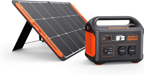

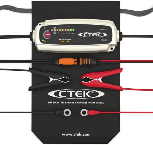

Wir haben eine "normale" V-Klasse in "Lang" mit Schlafpaket, Standheizung etc. aber eben keine Marco Polo Variante. Wir möchten dennoch hier und dort mal ein oder zwei Nächte im Fahrzeug übernachten und die Verbraucher im Fahrzeug (Innenraumbeleuchtung, Standheizung) nutzen. Aktuell hält dies die Batterie (wenn ich richtig informiert bin - die Zusatzbatterie unter dem Beifahrersitz) nicht lange durch --> nach etwa 3 x 20 min. Nutzung der Standheizung kommt die Meldung "Batterie schwach".
Nun besitze ich eine Powerstation mit 1000 Ah die unter anderen zwei 230V (1000W) Abgänge hat und ich habe mich gefragt, ob ich die Zusatzbatterie unter dem Beifahrersitz nicht einfach mit einem 5A Batterieladegerät mit Ladeerhaltungsfunktion "unterstützen" kann, um Standheizung und Licht länger nutzen zu können? Die Komponenten habe ich mal angehängt.
Seht ihr hier Komplikationen?? Vielleicht habt ihr einen Rat?

Hallo Mike2309,
das sollte problemlos möglich sein. Die Boardbatterie ist aber unter dem Fahrersitz, Beifahrersitz ist die Starterbatterie.
Am einfachsten nimmst du ein Ladegerät mit flexibler Verkabelung wie das "ECO-WORTHY 5A Lithium" damit kannst du die Verkabelung im Auto fest anschließen und trotzdem das Ladegerät flexibel nutzen. So habe ich das bei mir jedenfalls gemacht, mit 60AH LiFePO4 als 2. Batterie.
Du musst bei Ladegerät aufpassen, Erhaltungsladung bedeutet nicht das es wieder beginnt zu laden. Das ECO-WORTHY kann genau das.
LG entre

Diese Fragen sind ebenfalls wichtig und es ist sicher auch eine Möglichkeit. Ich wollte es allerdings vermeiden über die Starthilfe Kontakte im Motorraum zu laden, weil ich ich die Powerstation ungern außerhalb stehen haben möchte (Regen, Diebstahl). Andererseits möchte ich nicht aufwendig einen Kabelweg zwischen Motorraum und Innenraum suchen oder schaffen.
Darum war der Gedanke direkt an die Pole der Batterie unter dem Fahrersitz zu gehen (wie ich dank "entre" schon erfahren habe). Hier weiß ich aber nicht, ob dies für Licht und Standheizung ausreicht, aber der ersten Reaktion kann man ja entnehmen, dass es wohl funktioniert.
LG
Alternativ zum Ctek-Ladegerät, welches ja 230V benötigt, deren Bereitstellung durch die Powerstation zusätzlich Energie verbrät, könntest du den 12V-Gleichstromausgang der Powerstation mit einem Ladebooster nutzen, z.B. https://www.victronenergy.de/.../orion-tr-smart-non-isolated

Ich kann mir nicht vorstellen, dass Du eine Powerstation mit 1000Ah hast, eher schon mit 1000Wh und 1 x 50Ah Lifepo statt 5 x 200Ah Lifepo. Die Starterbatterie im V hat circa 100-120Ah. Die Standheizung ist nicht gedacht, um einen Innenraum dauerhaft zu heizen. Als Innenraumheizung ist eine Standheizung ineffektiv da sehr träge, Energieverbrauch für die Umwälzung vom Warmwasser, Strahlungsverlust am Motor. Im Marco Polo ist eine 12V-Warmluftheizung verbaut wie z.B. eine Autoterm Air 2D. Eine Warmluftheizung vermag problemlos 1 Tag dauerhaft mit der Servicebatterie zu heizen. Die entscheidende Frage, welche ich auch mir gestellt habe:eek:.....

Entschuldige!! Natürlich 1000 Wh!! :)
