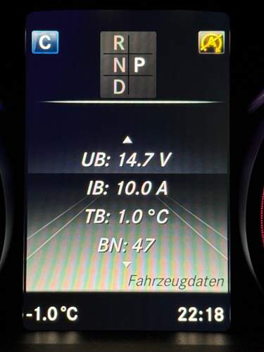

Die gemessene Daten von B95 + die errechnete aktuelle Batterie Kapazität ( ist nichts anderes als der aktuelle Punkt auf der berechnete Kennlinie ) kann man sich im im KI im Werkstatmenü zeigen lassen.
Dabei sehe man da:
UB – Batterie-Spannung im Volt,
IB - Strom im A (positive Werte = Batterie wird geladen, Negative = Batterie wird entladen ),
TB- Batterie-Temp sollte klar sein
BN- erste Wert, ist die Berechnete Batterie-Kapazität im %, zweite Wert, „Energiefreigabe“( Anzeigte Werte springen zwischen Wert 1 und Wert 2 ständig um ) sagt nur ob das Energiemanagement die Energieanwendungen frei gibt oder nicht, 0 – off, 100 – on.
( nicht verwechseln mit Komfortabschaltfunktion )
Dieser Wert gibt an ob der Bedienung für z.B S/S erfühlt sein ( 100 ) oder nicht ( 0) .
Das der Wert 100 zeigt, bedeutet aber noch langer nicht ob die S/S eingeschaltet ( grün ) ist, Energiefreigabe ist nur ein von vielen Bedienungen, die erfühlt sein müssen, um der S/S einzuschalten.
Die Freigabe hängt ursächlich von zwei Parameter, aktuelle Batterie-Kapazität und Temperatur.
Da mir keine genaue Daten ( Maps ) zu der Steuerung vorliegen, kann ich nur meine Beobachtungen hier weiter geben.
Je wärme es wird, desto frühe ( bei niedrigere BN ) wird die Energiefreigabe erteilt ( 100 )
Bei temp. unter 0°C brauch man ca. 80% BN, was für ein normale Betrieb im ein Auto schon ziemlich hoch ist. Aber schon bei 1-3°C im plus ist die Energiefreigabe bei 77% usw.
