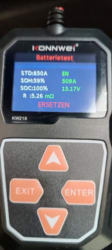

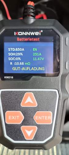

Themenstarteram 21. November 2024 um 9:12
Also,
Über Nacht mit dem Ctek voll aufgeladen, Batterietester Zeigt ersetzen, dann habe ich es geschafft 5x problemlos zu starten ohne zucken, beim 6. Mal hat's der Anlasser nicht mehr geschafft. Interessanterweise sagt der Batterietester "gut-laden".
Also Batterie ist im Eimer, gut, besorge hoffentlich heut gleich eine neue, bleibt aber dennoch die Preisfrage:
Warum? Oktober 23 ist sie rein gekommen, Oktober 24 waren die Probleme da. Wurde ja auch codiert.
Vielleicht hat hier Mal jemand eine brauchbare Lösung, will ja nicht schon bald wieder eine neue Batterie Brauchen.
Viele Grüße
