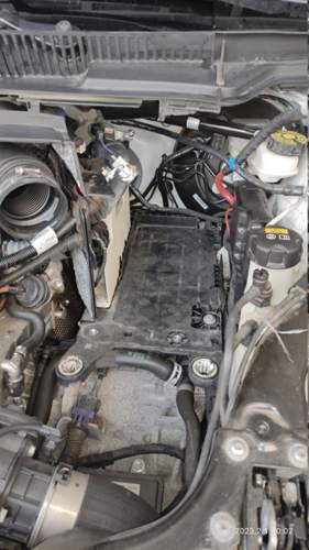

Hallo zusammen, bei meinem 218i GT Bj 5/2016 42 TKM viel Stadtverkehr war kürzlich - wie gelegentlich auch bei anderen Fahrzeugen dieses Alters - die Starterbatterie 70Ah AGM am Ende. Preisangaben in anderen Threads für den Einbau einer neuen Batterie beim Freundlichen lagen bei über 500€, habe deshalb zur Selbsthilfe gegriffen und Original-BMW Batterie bei einem Online-Händler aus Bad Neuenahr bestellt (~220€). Die Batterie sitzt hinter dem roten Ladepunkt (also etwa zwischen Tacho und Motorraum); man entfernt die Gummi-Dichtung, die den Motorraum gegen Regenwasser abdichtet sowie mehrere darunter liegende Plastikteile - leider quer über den ganzen Motorraum -, dann kommt die Batterie zum Vorschein. Deckel vom Luftfilter abschrauben (3x Tx20), am besten Luftfilter rausnehmen; Schelle von der Luftzuführung lösen, dann kann der Sensor dranbleiben. Habe erst Minuspol, dann Pluspol gelöst (8er Stecknuss), und dann noch die Mutter des Bauteils, das den Pluspol zu dem sichtbaren Ladepunkt im Motorraum durchleitet - das genügt, um die Kabel zur Seite zu biegen. Dann noch die Mutter an Batteriehalter lösen, und man kann die Batterie über den unteren Teil vom Luftfilterkasten nach vorne rausheben. Registriert habe ich die neue Batterie gleichen Typs mit dem UniCarScan Adapter und BimmerLink (wenn man eine Batterie anderer Spezifikation nimmt, dann könnte man das wohl mit der BimmerCode App-Vollversion machen, was etwas mehr Geld kostet). An Stecknüssen habe ich neben den o.g. noch ne 10er und ne 13er verwendet. Man braucht aber schon einen einigermaßen sortierten Schleckschlüsselkasten, weil manche der Schrauben nicht so gut zugänglich sind. Zeitbedarf angesichts Suchprozess und mancher Ungeschicklichkeit ca. 2 Std., Ihr solltet das aber deutlich schneller schaffen. Verbesserungsvorschläge und Rückfragen gerne!

Mein Weg sieht so aus:
1. Hardware: UniCarScan-Adapter kaufen und einstecken, Zündung einschalten aber nicht den Motor (Schnittstelle im Auto unterhalb des Lenkrads, links)
2. BimmerLink-App aus dem AppStore: Sie genügt, wenn Du Typ und Kapazität der Batterie nicht änderst. (In meinem Fall 70Ah AGM und ich habe keinen Grund gesehen, was zu ändern) App starten und mit dem Auto verbinden.
In der Batterie-Kachel kannst Du dem Auto mitteilen, dass Du eine neue Batterie eingebaut hast („registrieren“). Fertig.
Die BimmerLink-App weist Dich auch darauf hin, dass Du VORHER eine neue Codierung vornehmen musst, wenn Du eine andere Batterie verwenden willst, und empfiehlt dafür die BimmerCode-App (kostet!). Hier wäre es dann der „Body Domain Controller“, Abschnitt „Batterie“.

Ja es sind leider so viele Schritte wie auf dem Video zu sehen nötig…
Die Airbox ist der Luftfilterkasten der demontiert werden muss.
Du benötigst auch einen ziemlich langen Schraubendreher für eine Schraube ich glaube es war Torx kann Dir aber nicht sagen welche…
es ist NICHT NOTWENDIG wie im Video gezeigt die Wischer und die hintere Abdeckung zu demontieren. Das ist zuviel des Guten.

Wischer gebe ich Dir recht, je nach Austattung und Dimension der Batterie ist die Hintere Abdeckung im Wege. War bei meinem der Fall…
