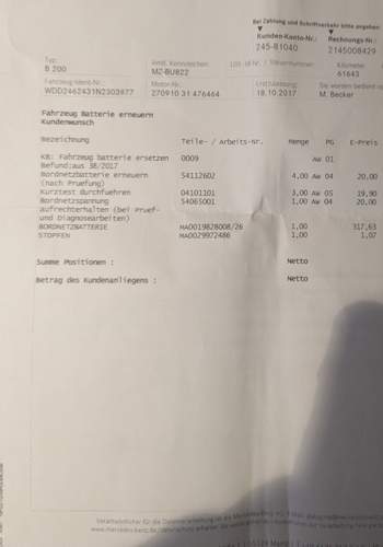

Solltest Du erwägen die Batterie zu tauschen, dann ließ dir bei Interesse die letzten Posts durch (Link). Ich habe auch ein w246 mit Baujahr Ende 2017 und ich denke du brauchst dieselbe Batterie. Ich war ebenfalls bei einer Mercedes Niederlassung, dort wurde die Batterie getauscht, weil diese wie bei dir schwächelte...Es gibt offensichtlich gravierende Preisunterschiede, daher der Hinweis von mir mit dem angehängten Link.... Beim Tausch kommen nochmal Kosten hinzu, da die Software auf die Batterie angepasst werden muss (angelernt)...meine Batterie hatte seit 3 Jahren kein Start-Stop mehr und sprang bei kalten Temperaturen erst beim zweiten Mal an, daher der Tausch....bei der Rechnung ist noch die "Menge" sowie die Umsatzsteuer zu berücksichtigen, dann kommt man auf einen Gesamtbetrag von 540 Euro, in meinem Fall. Das geht offensichtlich deutlich günstiger, daher hier der Hinweis von mir...
Rechnung Batterie

Auch interessant....Ich würde schauen eine günstige Original vom Hersteller empfohlene Batterie zu bekommen und mit Anlernen diese einbauen zu lassen... Anscheinend habe ich meine doch recht überteuert gekauft..Hier kann man noch viel Geld sparen... Beim Anlernen und dem Einbau würde ich keine Kompromisse eingehen...
@BeeKlasse hat ja eine recht günstige Original gefunden...
