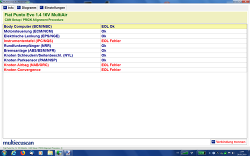

Themenstarteram 7. März 2019 um 9:51
So, mal ein kurzes Update:
Fehllermeldungen sind größten Teils immer noch da :-(
Nur das Start und Stop System hate nach kurzer Fahrzeit keinen Fehler mehr und arbeitet seitdem einwandfrei.
Das Problem hat sich, so wie günni vorausgesagt hat, nach kurzer Zeit selbst erledigt.
Die anderen Fehler: ESP, ABS, ASR, Servolenkung nicht verfügbar, meldet der Bordcomputer weiterhin im Fahrzeugdisplay. Wenn nach einer Zeit die Fehlerhinweise weg sind, blinkt die Gesamtkilometeranzeige und die Symbole der ausgefallenen Komponenten leuchten weiterhin während der Fahrt.
Die Servounterstützung ist aber vorhanden und der Wagen wird auch täglich gefahren.
Gemacht habe ich bis jetzt folgendes:
Motorsteuerung selbst ausgelesen. Ergebnis: kein Fehler abgelegt.
Batterie nochmals für 15 min abgeklemmt, wieder angeschlossen. -Keine Änderung des Fehlerbilds.
Alle Sicherungen im Motorraum und auch im Innenraum durchgemessen, -Alle in Ordnung.
Heute war der Wagen dann bei FIAT zum auslesen. Unbekannte Fehler in ABS und Servo SG, die ihrer Diagnosesoftware nicht bekannt sind und sich auch nicht löschen liessen. -Ratlosigkeit bei den FIAT Menschen...
Wagen wieder mitgenommen, morgen versuchen wir es wo anders.
Der Akku ist einwandfrei und kann als Fehlerquelle ausgeschlossen werden.
Die Ladeelektronik der Lima ist auch ok, Sapnnung liegt bei Betrieb bei knapp 14 Volt.
Falls noch jemand eine tolle Idee hat würde ich mich auf weitere Tips freuen.
Bis dann,
beste Grüße
-Mario

@250DTurboW124 [url=https://www.motor-talk.de/.../...n-einziges-desaster-t6539372.html?...]...Wenn nach einer Zeit die Fehlerhinweise weg sind, blinkt die Gesamtkilometeranzeige und die Symbole der ausgefallenen Komponenten leuchten weiterhin während der Fahrt.
Wenn die KM Anzeige blinkt hat sich ein oder mehrere CAN-Bus Steuergeräte nicht ordnungsgemäß am BC angemeldet.
Die Grundlegende Frage ist, ob die überhaupt auf alle Steuergeräte drauf gekommen sind?!? Da du ja schreibst das die Lenkung ebenfalls versucht wurde zu kalibrieren und es nicht geklappt hat.
Das Positionssignal der Lenkung wird für das ABS/ASR/ESP Signal benötigt, da hier die Stellung der Räder (Lenkeinschlag) an die STGR übermittelt wird, damit diese Funktionieren. Das Kurven äußere Rad dreht sich bekanntlich schneller als das Innere und genau da werden die Daten benötigt damit diese Systeme funktionieren. Der Stromkreis für die Lenkeinheit wird über ein Relais im Motorraum geschaltet, evtl. hat auch dieses den Geist aufgegeben?!?
Die Lösung für das Problem könnte auch sehr simpel sein... Bei dem Einsetzen der neuen Batterie kann es zu Spannungsspitzen gekommen sein und eine Sicherung ist geflogen. Hast du die alle schon einmal kontrolliert (Innen- und Motorraum)?
Viel Glück!
Roland

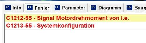

Themenstarteram 8. März 2019 um 20:54
Hi, Danke für die Antwort!
Alle mir bekannten Sicherungen habe ich geprüft. Einmal die Box im Motorraum und die im Fahrerfussraum.
Es wurden beim Aulslesen 3 Boxen gelb markiert. ABS unbekannter Fehler, ESP unbekannter Fehler, Die Werte die er versucht hat von der Servo auszulesen, haben sich bei lenkbewegung nicht bzw nur ganz leicht verändert, (Der Lenkwinkel) der zeigt immer ca -600 an. Der Meister meinte es könnte die Lenksäule sein, einzeln kann man die Sensoren nicht tauschen. Sicher war er sich nicht, denn wenn dann immer noch etwas ist müsse man halt weitersuchen. Aber für "könnte" jetzt 1500+X Euro rauszublasen so wie er veranschlagte, kommt nicht in Frage. Zumal ich diese Lenksäule für 250 Euro beim Servolenkungsspezialisten (laut meiner Recherche) bekomme.
Ich dachte immer diese Diagnosesysteme sollen den Mechanikern und auch den Kunden vieles Erleichtern. Aber mir scheint, das beide Fiat Niederlassungen nur zum Großen Teilewurf ausholen wollen. Ich meine: So vorgehen kann ich auch, nur eben billiger. Ich werde die Tage erstmal alle Tips hier abarbeiten, und dann noch mal berichten. Ich hätte schon gerne den Fehler direkt gefunden, anstatt wild Teile zu wechseln.
Ob eine direkte Kommunikation zwischen dem Auslesegerät und den SG erfolgt ist, kann ich nicht mit Gewissheit sagen, da diese sich mit unbekannter Fehler gemeldet haben,(Fehler waren der Software unbekannt) Auf Fehler löschen haben diese nicht reagiert.
Könnte ein Massefehler auch so ein Kommunikationsproblem verursachen? Nicht, das in den Tagen, wo der Wagen mit leerer Battrie stand sich ein Marder oder so dran ausgetobt hat...
Welche Gründe könnten vorliegen, wenn die SG sich nicht am BC anmelden?
Vielen Dank erstmal für eure Ratschläge!
Falls ihr noch eine Idee habt: Immer raus damit! ;-)
Beste Grüße
-Mario

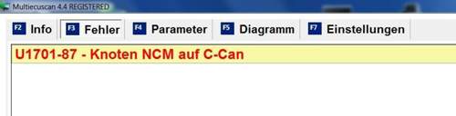

Themenstarteram 23. März 2019 um 12:36
ich wollte mal ein kurzes Update geben:
Nach Überprüfung sämtlicher Sicherungen die ich so gefunden habe, und auch nach mehrmaligem Abklemmen des Akkus habe ich den Wagen an die Profis übergeben.
Der Wagen war mittlerweile in 3 Werkstätten 2x Fiat und einmal beim Bosch Dienst.
Die Beiden Fiat Werkstätten, haben beim Auslesen den Lenkwinkelsensor als Fehlerhaft Diagnostiziert. Sie Würden dann als nächsten Schritt die Lenksäuke tauschen. Kosten 1500 + X(Denn man weiß ja nicht genau...). -Erstmal dankend abgelehnt.
Der Bosch Dienst meint das ABS Steuergerät hatte einen Kurzschluß, die Würden dann das als erstes wechseln. Ach ja, -die Batterie haben sie auch ersetzt. -Hat natürlich alles nichts gebracht.
Die Werkstätten lasse ich jetzt nicht zum großen Teilewurf ausholen. Das würde ich dann selber machen. -Wenn schon keiner sagen kann was definitiv nicht stimmt.
Meine Frage:
Müssen die einzelnen Komponenten wie Lenksäule, oder ABS Block inklusive der SG`s an den Bodycomputer angelernt werden? Wie funktioniert die Kommunikation?
Oder sind die Komponenten tauschbar und funktionieren auf Anhieb?
Ich würde mir revidierte also Überholte Teile besorgen.
Falls hier jemand aus Berlin und Umgebung mitliest, der sich gut mit der Fahrzeugelektronik auskennt ich hätte gerne noch eine fachkundige Meinung zu dem Fehler. Natürlich auch gegen Vergütung. Falls Ineteresse besteht, gerne per pm.
Vielen Dank und beste Grüße!
-Mario

Hi!
Wenn keine Fehler im Canbus-Netz sind, werden die Komponenten selbst erkannt und müssen nicht angelernt werden. Beim Austausch der Lenkeinheit muß diese lediglich neu kalibriert werden.
LG
