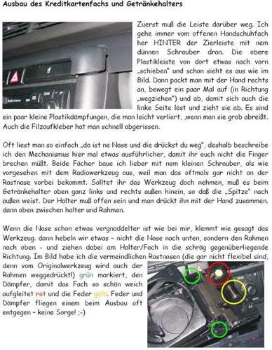

Hab dir mal einen Screenshot aus einer Anleitung zum Ausbau der kompletten Mittelkonsole angehängt.
Damit sollte es kein Problem sein.

Hallo Ulvhedin,
herzlichen Dank für die prompte Antwort! Das ist genau was ich gesucht habe!

So, jetzt muss ich leider doch nochmal nachfragen ob jemand einen Tipp für mich hat wie ich den Cupholder austauschen kann. Die Beschreibung von Ulvhedin hat mir schon viel geholfen und die Abdeckung lies sich mit der Beschreibung auch problemlos entfernen.
ABER, den eigentlichen Cupholder bekomme ich nicht raus. Ich habe mit verschiedenen Schraubenziehern und einem dünnen Metallblatt versucht den Rahmen wie beschrieben etwas weg zu hebeln um die Rastnasen zu entriegeln. Leider ohne Erfolg. Ich trau mich nicht stärker zu hebeln, weil ich befürchte etwas abzubrechen. Hat noch jemand einen Tipp, oder bleibt mir nur der Gang zum :)...?

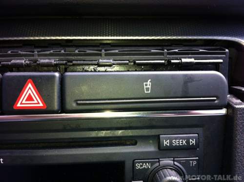

Ist eigentlich einfacher als man denkt..... nachdem die Blende wie beschrieben schon runter ist, sieht man oberhalb vom nun freiliegenden Teil des Rahmens einige Öffnungen. Also nicht den Rahmen hochdrücken....:
Links und rechts vom Becherhalter aus gesehen kann man von oben durch den freiligenden Rahmenteil die Haltenasen mit einem Schraubendreher leicht eindrücken und den Becherhalter dann rausziehen.
Themenstarteram 5. Mai 2011 um 7:17

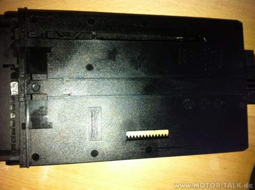

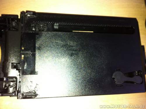

"VORSPRUNG DURCH TECHNIK ist dieser Teil echt nicht, obwohl ich viel von Fischer halte. Die Haltenasen sind durch den hochgezogen Rahmen verdeckt daher kommt man nur sehr schwer mit kleinen Schraubendrehern über die linke und rechte Ecke ran. Bei mir gings nicht beschädigungsfrei eine Nase ist weggebrochen und die 2. ist leicht lediert. Ist aber egal der Teil ist so stramm drinnen das selbst ohne Haltenase kein Problem darstellt. Ich kann nur nicht verstehen warum man nicht eine Mechanik wie beim Autoradio oder CD Wechsler gemacht hat dann könnte man mit dem Radioausbauwerkzeug reinfahren den Teil rausziehen. Ich verstehe nicht obwohl ich immer zum ;-) fahre warum Bauteile immer verrecken müssen weil Sie vom ;-) nicht geschmiert werden. Typischer Teil war vorher das Handschuhfach wo schwergängiger Dämpfer dann das Scharnier abbrach aber zum Glück habe ich dann Mechanik von Lüftung abschmieren können wie das Handschufach herraussen war.
Naja auf jeden fall Danke für den Tip "Cupholder" ich dachte nicht an diesen Begriff bei der Suche weil ich ja in einem deutschen Forum bin ggg. Habe euch noch Bilder vom Becherhalter (Cubholder) gemacht bei mir hat die Haltefeder (rechts unten im Bild1) blockiert damit fuhr dann der Becherhalter nicht aus. Dank Silikonöl geht nun alles wieder. Ach ja noch ein Tipp wer sich ein Getränk schnell kühlen will braucht nicht das gekühlte Handschufach sondern Gatränk in den Cupholder und den Luftstrom genau drauf und dann voll kalt raufblasen und in 10-15min ist das Getränk wohltemperiert. Nur die Beifahrer(in) hat dann einen steiffen Nacken.....ggg

PS: Am Bild 2 erkennt man den Beleuchtungskanal und am Ende sitzt der Stecker bzw. die Led für die Beleuchtung falls es wen interessiert
Img-0505-2
Img-0506-2
