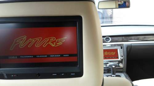

Ich habe einen GP2. Guckst Du Bild :)
Bedeutet aber die hinteren Bildschirme müsse dafür immer an sein...,?. Sonst kann ich nur die DVD im RNS 810 schauen...
korrekt, da Du aber ohnehin vorne (normalerweise) nur ein Bild siehst, wenn das Fahrzeug steht, kannst Du ja auf die hinteren Sitze wechseln :)
