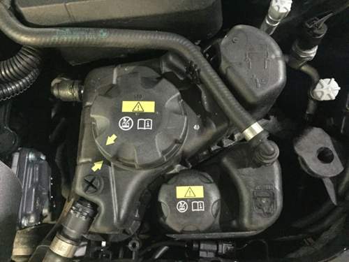

gestern Abend kam im iDrive die Meldung, dass der Kühlmittelstand niedrig ist. Das Fahrzeug ist ein M140xi aus 11.2016 (Leasing, Neuwagen).
Bin dann zur nächsten Tankstelle gefahren um zu schauen. Was mich erstmal gewundert hat ist, dass unter der Motorhaube rechts sich 2 Behälter befinden, mit den gleichen Symbolen auf den Deckeln (siehe Bild).

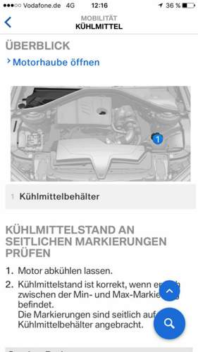

Die Betriebsanleitung (runtergeladen für meine Fahrzeug VIN) zeigt einen Behälter/Deckel (siehe Anhang)
Ich habe beide Deckel aufgeschraubt. Der kleinere (rechts/unten) zeigte einen Flüssigkeitsstand knapp vor MAX. Der größere (links) hatte jedoch einen Flüssigkeitsstand weit unter MIN. Ich habe ca. 600 ml dort nachgekippt. Finde es eh komisch, wo das Kühlmittel denn verloren ging. Eine Pfütze unterm Fahrzeug konnte ich nicht finden.
Hat der M140xi zwei Behälter? Wenn ja, wofür? Hat er auch zwei Kühlsysteme?

Nach einer kurzen Recherche gibt es tatsächlich 2 Kühler (einen großen und einen ausgelagerten) und dementsprechend auch 2 Ausgleichsbehälter für mein Fahrzeug.
War mir nicht bewusst. Irreführend finde ich aber die (auf die VIN des Fahrzeugs zugeschnittene) Betriebsanleitung (im Auto und App). Da wird nur ein Behälter gezeigt.

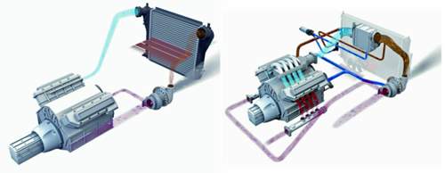

Der kleine Behälter ist für den Niedertemperaturkreislauf, dieser ist ausschließlich für die Ladeluftkühlung verantwortlich. Der B58 hat indirekte Ladeluftkühlung (siehe rechtes Prinzipbild unten). Der Vorgänger N55 hatte im Gegensatz dazu noch direkte Ladeluftkühlung (linkes Schaubild).
Hier nochmal im Detail:

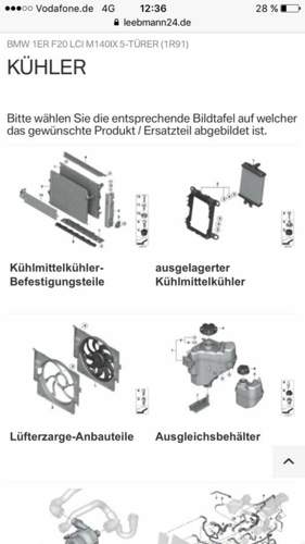

Ich denke, daß der Niedertemperaturkühler die Nr. 2 ist, die Nr. 1 ist der Kühler vom Hochtempetaturkreislauf:
https://www.leebmann24.de/.../?...
Der ausgelagerte Kühlmittelkühler (hier die Nr. 1) ist Bestandteil vom Hochtempetaturkreislauf:
