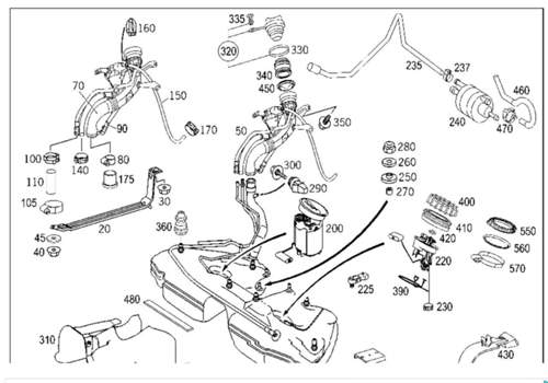

Im Tank wird der Sprit glaube ich, von einer auf die andere Seite gepumpt. Geht wohl auch gerne mal kaputt.
@Keylord schrieb am 18. Juni 2019 um 09:10:51 Uhr:
Die kleinen Motoren (320 etc.) haben nur eine Benzinpumpe, die pumpt von links nach rechts und dann nach vorne. Also wenn die Benzinpumpe getauscht wurde, sollte das Problem hier nicht mehr liegen. Die Frage ist, wie viel Sprit wirklich im Tank war? War er definitiv 1/4 voll? Hin- und wieder hängen auch gerne die Tankgeber, er zeigt dir dann 1/4 / 15l an, hat aber nur noch deutlich weniger.
Wie hoch ist dein Kraftstoffdruck? Läuft die Pumpe wenn er bei 1/4 aus geht?

Von daher MUSS es definitiv an den Tankhälften und dem Pumpen von der einen
in die andere Hälfte liegen, wie "Keylord" und "Drowner" festgestellt haben. Zum

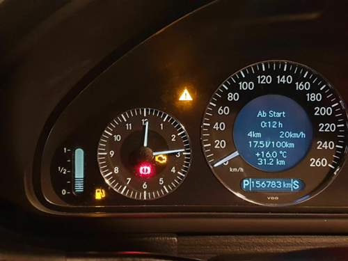

Aaaber ein Bild, dass den von mir vielfach beschriebenen über 1/4 Resttankinhalt zeigt,
bei dem der Motor mangels Benzin zweimalig nicht mehr wollte, lade ich just jetzt hoch.

Ich hol kurz etwas aus, um das Prinzip des Tankes etwas zu erläutern.
Der 203 und 209 hat, wie schon festgestellt, zwei Tankhälften. In der linken (Fahrerseite) sitzt der Tankgeber Nummer 1, die "Elektronik" (Anschluss) und es werden die Schläuche zum Kraftstofffilter hin angeschlossen. Rechts sitzt die Benzinpumpe, Tankgeber Nummer 2. Der 320er hat nur eine Benzinpumpe, diese pumpt sowohl von links nach rechts und dann von rechts nach vorne. Irgendwann (bei ca. 1/4) kommt ein "hubbel" im Tank, welcher überwunden werden muss -> Pumpe!
Was genau wurde alles getauscht? Nur die rechte Benzinpumpe? Der Linke Teil mit?
Was nun sein kann (müsste man eben prüfen):
Dir wird vorne 1/4 angezeigt, in Wahrheit ist aber kaum noch Sprit drin -> Tankgeber hängt
Er pumpt irgendwann kein Sprit mehr rüber, es gibt von Li. nach Re. zwei Schläuche, der obere ist an der Benzinpumpe abgeschlossen und fördert den Kraftstoff nach vorne. Der untere ist im unteren Teil mit der Pumpe verbunden und sie "saugt" nach rechts. Die Schläuche können auch einmal undicht werden, dann wird zwar nach vorne gepumpt, aber es kann nicht nach drüben gepumpt werden, weil der "untere" Schlauch irgendwo undicht o. defekt ist.
Theoretisch ist das kein Problem, ist ein bisschen wie beim Tierarzt. Bei ca. 1/4 könntest du deine Tankhälften öffnen, die Schläuche und Stecker auf der rechten Seite alle entfernen und den Linken Tankgeber rausnehmen. Dann kann man die Schläuche optisch auf Fehler prüfen. Das reinfummeln ist nicht weiter tragisch.

Themenstarteram 18. Juni 2019 um 12:51
Also, getauscht wurde NUR die Benzinpumpe. Die Alte hatte er mir dann ja gezeigt
und mir tatsächlich auch das mit den Tankhälften und wie das Pumpen vonstatten geht,
erklärt. Dass die Anzeige fehlerhaft ist, hatte er bereits ausgeschlossen, weil er das
Benzin, welches noch im Tank war, gesehen und beim wechseln der Pumpe auch
gefühlt hatte, weil er wohl mit beiden Händen im Tank unterwegs war.
Jetzt, wo ich überwinden und Hubbel und Schläuche lese, fällt mir ein, dass vor dem
Hamburger Elbtunnel, ich komme also aus Hamburg, in Richtung Norden zwei nervige
Bodenwellen installiert sind, weil die da an der Fahrbahn rumdoktern. Über diese soll
man, laut Hamburger Verkehrsbehörde, mit satten 60Km/h rüber rauschen können,
was sich viele nicht trauen und es da täglich zu nervigen Staus kommt. Ich fahre da
halt täglich auf dem Heimweg nach der Arbeit auch nur so mit max. 40Km/h rüber.
Die Tatsache, dass die Tankgeschichte aber erst aufgetreten ist, seit dem die
sch…. Bodenwellen da installiert sind, könnte vermuten lassen, dass sich tatsächlich
einer der Schläuche oder anderen Komponenten am und oder im Tank gelöst oder
gelockert haben oder einfach kaputt gegangen sind, weshalb der Restkraftstoff
nicht raus und nach vorne gepumpt wird. Nicht mit der alten K.-Pumpe, die wohl
noch gute war, heul, und auch nicht mit der neuen K.-Pumpe. Wie angemerkt, will
mein Schrauber seine Schande höchst persönlich ausmerzen, wenn er in drei
Wochen aus dem Urlaub zurück ist. Da kann der Tipp mit dem Tank und u.a. den
Schläuchen vielleicht schon des Rätsels Lösung sein. Danke in jedem Fall schonmal
hierfür.
Kein Problem. Der linke Tankgeber samt Schläuche kostet von Bosch ~100€ ... also wäre jetzt nicht sonderlich dramatisch.
