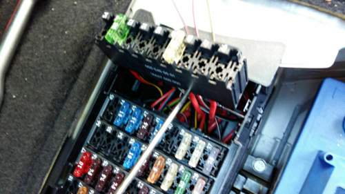

ich hoffe mir kann jemand bei meinem Problem helfen.
Ich habe hier einen tollen Bericht gelessen wo ein APS50 auf Bluetooth nachgerüstet wird und
das hat mich dazu gebracht es doch mal zu versuchen. Ich habe mir die Einzelteile, wie im
Beitrag beschrieben, besorgt und hab auch alles zusammen.
Nun war ich beim Freundlichen weil ich noch ein Paar Fragen hatte zum Anschluß. Der Meister
der Abteilung war aber leider sehr Mundfaul und hatte nicht wirklich Lust mir zu erklären wie
der Leitungssatz mit universeller Schnittstelle angeschlossen wird, weil er dafür in den
Schaltplan sehen müßte :mad:

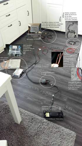

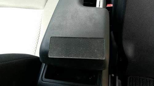

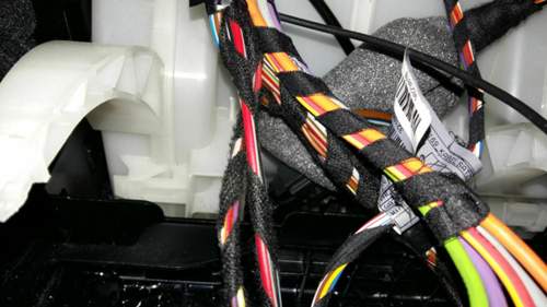

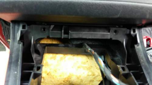

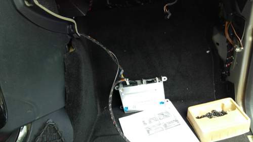

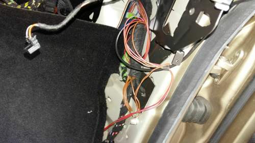

Bild 1 zeigt die Anschlüße am Leitungssatz
Bild 2 aus der Nähe
Bild 3 mal ausgelegt in der Küche
Der Leitungssatz hab drei Anschlüße für die Stromversorgung.
rot/grün
rot/violett
rot/hellblau
Nun müßte man wissen wo die Angeschlossen werden und was die Farben bedeuten :confused:

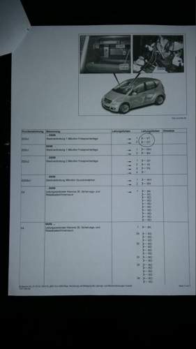

Ich hab in der WIS nachgesehen aber das einzige Dokument AZ.82.70-P-0005-02AB
macht mich auch nicht schlauer, weil dort nur vom umpinnen gesprochen wird aber nicht
von der Stromversorgung :):(
Ausserdem ist das ein Comand APS NTG2.5 :mad: und kein NTG2
Wäre Toll wenn mir einer mit dem Anschluß helfen könnte...

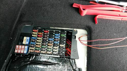

Hallo!
Laut Schaltplan kommt rot/violett an Sicherungskasten Steckplatz 47, rot/grün an Sicherungskasten Steckplatz 46. Beide werden über Dauerplus gespeist (Klemme 30) und abgesichert mit 7.5 Ampere. Rot/blau gibt es nicht.
Um diese Orginalstecker zu verbinden muss der Sicherungskasten demontiert und teilweise zerlegt werden. Das ist aufwendig und nicht einfach.
Ich würde mit allen 3 Kabeln direkt zur Batterie gehen, Stecker abschneiden und 3 lose Sicherungshalter montieren und alle 3 mit dem pluspol der Batterie verbinden. Das ist die rationellste und einfachste Methode.

Puh, wenn man über Schaltpläne ran geht all so 82; Tel. ;und Schaltplan Suche !?

Detlev
Never ever. So wird das nie was. Wenn hast du bloß gefragt? Die Putzfrau?
Orginalschaltplan: Pin 21 rot/violett, Pin 20 Rot/grün (beides Dauerplus), Pin 3 und 4 braun Masse, Pin 24 blau/schwarz wake up.

Hallo rooster100,
du scheinst tatsächlich recht zu haben. Was mich verwirrt hat ist die Tatsache das rot/grün und rot/violett
beide auf Plus gesetzt werden und in das Steuergerät zwei mal Plus bekommt.

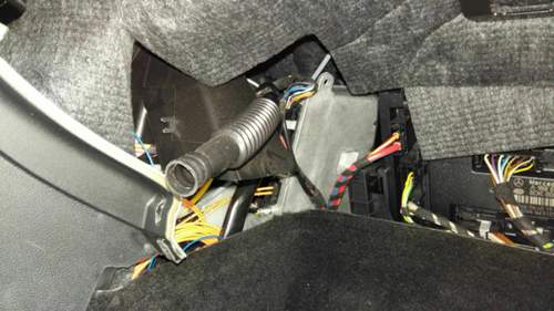

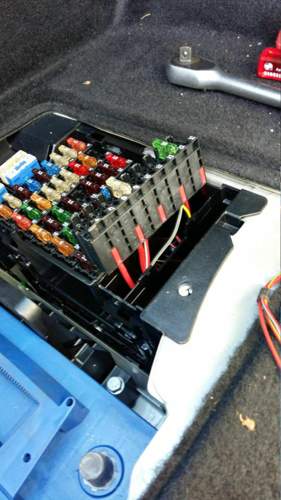

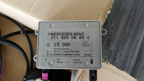

Der Steckplatz 46 und 47 sind in meinem Sicherungskasten nicht besetzt, da ich ja bis jetzt kein Telefon habe. Jetzt macht auch Bild 1 unten Sinn, das war beim Satz dabei. Wie du auf Bild 2
sieht, geht das rot/grau und das blaue Kabel direkt zur Antenne.
Wie schon geschrieben ist rot/hellblau oder grau (Farbe kann man nicht gut erkennen) ist die
Wake up Funktion die gerade wegs zur Antenne geht.
Ist Blau Masse?
und läuft die Wake up Funktion auch über den Sicherungskasten?
Vorab schon mal danke für deine Hilfe....
Detlev

am 12. März 2018 um 19:32
Das Teil auf Bild 1 kommt an B+ und die 3 Stecker sind die Eingänge im Sicherungs Block.
2 Ja da muß es doch einen Schaltplan geben du hast doch WIS !?
Hallo!
Masse ist immer braun, und Wake up ist blau/schwarz. Wake up ist niemals abgesichert, und verbindet alle Telematikkomponenten miteinander, wie Telefon, CD Wechsler, Audiogerät, Soundverstärker usw.
Auf Bild eins ist das Kabel zu sehen, der an den Plusanschluss des Sicherungskastens kommt und dann alle deine 3 roten Kabel über den Sicherungskasten verbindet.
