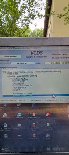

und warum postet du die nicht? Sollen wir rätselraten?

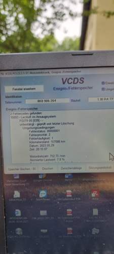

Sorry, dachte ich habe die 2 Bilder mit angehangen.
Fehlercode 1
Fehlercode 2
an den Luftmassenmesser hat deine tolle Werke noch nicht gedacht, dafür plant die den Zylinderkopf neu - dazu fällt mir ehrlich gesagt nicht mehr viel ein. :rolleyes:
Sinnvoll wäre mal das System per Nebelmaschine auf Leckluft zu untersuchen. Kann dein Werke das?

Der Fehlerspeicher sagt was anderes, Leckluft bleibt Leckluft.
Ja ein LMM hat der CJEB nicht, da wird der Wert von 2 Sensoren genommen.
Einer ist vor der Drosselklappe nach dem Ladeluftkühler.
Der andere nach der Drosselklappe an der Saugrohrbrücke.
Am besten beiden ersetzen, OE oder Bosch / Valeo
