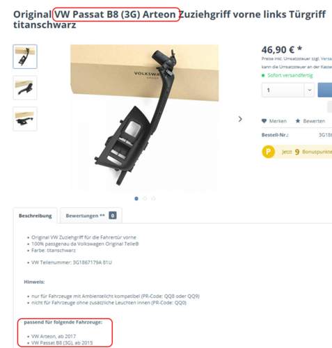

Hallo zusammen,bin neu hier im Passat/Arteon Forum.War vorher mit den 4Ringen unterwegs,und bin jetzt auf den Arteon umgestiegen.Jetzt zu meiner Frage,konnte mit der Suchfunktion leider nichts passendes finden.
Passen die Türgriffe/Armlehnen vom Passat in den Arteon? Hatte vorher im A3 alles in Leder mit weißen Ziernähten.Habe ich beim Arteon bis jetzt nicht gesehen,jedoch im Passat.Würde es gern nachrüsten, wenn die Gleich sind.Hoffe jemand weiß da ne Antwort.

Wenn man wenigstens versucht zu suchen kommt man sehr schnell zu dem ebenfalls Tagesaktuellen Thread in dem Link.
https://www.motor-talk.de/.../...sterheber-in-fahrertuer-t7292068.html
Dort ist ein Link zu den Armlehnen eingestellt wo man selbstständig herausfinden kann ob das Griffstück auch für den Arteon passt!
Für die Farbe ist es übrigens uninteressant. ;)

Diesen Teile Katalog kenne ich schon.Und wie kann ich anhand dieser Teileliste sehen ob es beim Arteon passt?Die Liste ist von 2016,wenn ich mich nicht irre wurde der Arteon erst ab 2017 gebaut.Ich kann den Arteon da auch nicht auswählen.
Eindeutiger kann man es eigentlich nicht mehr machen wie ich finde. ;)
Griff
Servus,
die Teile passen nur vorne. Hintere leider nicht, da die Türpappe beim Arteon hinten doch anders ist.

Du kannst beim Arteon nur vorne was mit Leder aus dem Passat nachrüsten - das war doch Deine Frage ob es geht. Also - es geht, aber nur vorne. Was fehlt Dir noch zum schlaueren dasein?))

Kollege hat nachgerüstet und auch für hinten bestellt gehabt, erst beim genaueren hinsehen fiel es dann auf, dass es hinten nicht passt. Jetzt fährt er nur vorne damit rum.
