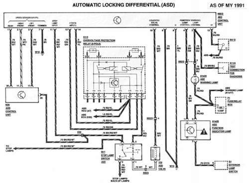

An welchen der 35 Kontaktstifte des Steckers kann ich den Durchgang und evtl. den Widerstand sowie generierte mV (AC) des hinteren ABS-Gebers am Differential pruefen?

Dort muesste auf den Seiten 276/277 im Schaltplan 42-1.00 (Bremsen) der Leitungsverlauf zu finden sein.
Leider kann ich es nicht entziffern, auch nicht mit Lupe... :rolleyes:
(In den Etzold-Schaltplaenen war zum ABS auch nichts zu finden.)

Also man kann den Plan vergrössern, unten mittig taucht ein Schieberegler auf.
Auf Seite 276,277 Elektrischer Schaltplan Antiblockiersystem (Ausser Motor 119LH)
dort ist rechts unten der Drehzahlgeber Hinterachse L6 (Raster 28M)
Dieser geht mit zwei Leitungen (bl / ge) an das ABS Steuergerät N30 auf Pin 7 und 9.

Du kannst die Steckverbindung unter der Rückbank trennen und nach vorne durchklingeln um rauszufinden was stimmt ; -)
Pin 30 (sw/gn) geht laut Schaltplan zum Steckverbinder Geschwindigkeitssignal ABS/Motor X2/4
Schau mal im Screenshot unten... wenn du da mit der Maus hingehst, kommt der Schieberegler...

Also: Ich gehe davon aus, dass auf dem Schaltplan die Zahlen am Steuergeraet N30 den Zahlen der Steckklemmen im Stecker entsprechen.
[Im Stecker sind 20 Steckklemmen (female), 15 Buchsen sind leer.]
Die 35 Messerkontakte (male) im Steuergeraet haben keine Zahlen.
Das Steuergeraet N30 hat auf dem Plan 21 Anschluesse.
Davon muessten sein:
4 und 6 = Drehzahlgeber VL (L6/1)
21 und 23 = Drehzahlgeber VR (L6/2)
7 und 9 = Drehzahlgeber HA (L6)
10, 20 und 34 = Masse, Batterie -

...Ich gehe davon aus, dass auf dem Schaltplan die Zahlen am Steuergeraet N30 den Zahlen der Steckklemmen im Stecker entsprechen.
Das ist leider nicht der Fall.
Das Messen hat ergeben (Die Nummern beziehen sich auf die Nummern am Stecker.):
3/5 = 1016 Ohm = Sensor VR
27/29 = 697 Ohm = Sensor HA
30/32 = 996 Ohm = Sensor VL
Die Widerstandswerte entsprechen in etwa den schon einmal gemessenen Werten.
Wir haben dann entdeckt, dass die Klemmen 17 und 18 im Stecker (die sind Masse) verquetscht waren und haben sie mit einem kleinen Schraubenzieher zurechtgebogen.
Bei der Probefahrt blieb nun die ABS-Leuchte aus! :)

Heute habe ich nun verzweifelnd nochmal die Steckerkupplung unter dem Ruecksitz freigelegt und sodann den Sensor am Differential durchgemessen:
Widerstand = 667 Ohm
Induzierte Spannung bei Fahrt: ca. 40 km/h = 400 mVAC; bei ca. 50 km/h = 500 mVAC
Drei Testfahrten gemacht: Leuchte gibt Ruhe.
Aber gut, das hatten wir ja schon oefters........:rolleyes: :rolleyes:
