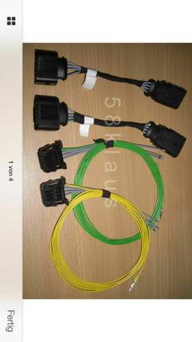

ich suche die Pin-Belegung es Steckers für die äußeren Led-RL für den VFL Avant.
Jene der inneren Leuchten habe ich schon aus der Einbauanleitung von Ku*****.
Will am WE von Halogen auf Led umrüsten.
Hab leider keinen Avant mit Led-RL bei der Hand, um die Pins der Stecker li u re auszumessen...
Vielen Dank schonmal!!!
LG,
Klaus

Hier ist die Belegung aller 4 Leuchten von einem Modell 2010 (A)
Rücklicht links Außen
1 gr/sw = Schlusslicht
2 sw/bl = Bremslicht
3 sw = Rückfahrlicht
4 sw/rt = Blinklicht
5 br = Masse
Rücklicht links Innen
2 sw/gn = Bremslicht
4 gr/ge = Nebelschlussleuchte
6 br = Masse
8 gr = Brems-und Schlusslicht
Rücklicht Rechts Außen
1 br = Masse
2 sw/ge = Blinklicht
3 sw/ws = Rückfahrlicht
4 gr/ws = Bremslicht
5 sw/gn = Schlusslicht
Rücklicht Rechts Innen
2 gr/ws = Bremslicht
4 gr/bl = Nebelschlussleuchte
6 br = Masse
Gruß hoermann
