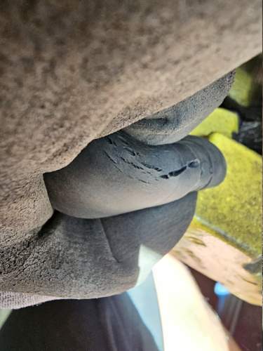

Hallo, und zwar habe ich jedesmal beim volltanken das Problem bei meinem CLK 230 KOMPRESSOR BJ99 das hinten rechts genau hinter dem Reifen Benzin ausläuft..
Obwohl ich nur tanke bis es klick macht passiert dieses trotzdem.
Hatte mal gelesen das er das überschüssige Benzin raushaut aber normal kann meiner meinung nach so etwas nicht sein, es läuft soviel runter das ich mittlerweile angst habe die Kiste zu starten.
Benzin Pumpe + kraftstofffilter wurden erneuert + alle Leitungen geprüft trotzdem läuft es über und niemand weiß woher. Evtl habt ihr da eure erfahrungen gemacht.
Er stand mal 2 Tage in der Garage nachdem ich ihn rausgegangen habe sah ich etwas Benzin auf dem Boden war zwar nicht viel aber dennoch unnormal da der Tank kurz vor Reserve war.
Seit einem halben Jahr geht das so und keiner kommt drauf.

Da läuft beim Volltanken aus porösen Schläuchen das Benzin vom Ausgleichsbehälter raus wenn es sehr weit fortgeschritten ist.
Normal riechst es erst mal nur nach Benzin.
Rad ab, Radhausverkleidung demontieren und beide Schläuche erneuern.
Nach einem halben Jahr hast du Angst zu starten. Aha.
Hatte ich bei meinem 320er auch, die Schläuche liegen bei mir herum und warten auf Einbau:
A2024768726 und A2024761827 sind die Teilenummern bei meinem CLK, wahrscheinlich auch bei Deinem.
Bis dahin einfach den Tank nur 3/4 füllen, dann bleibt der Sprit im Tank :-)

Vielen Dank für die Antworten werde sie heute noch kaufen ?? und tauschen.

Soo an alle die mitgemacht haben und die Teile Nr geteilt haben vielen Dank habe es gewechselt und jetzt ist auch alles dicht!
