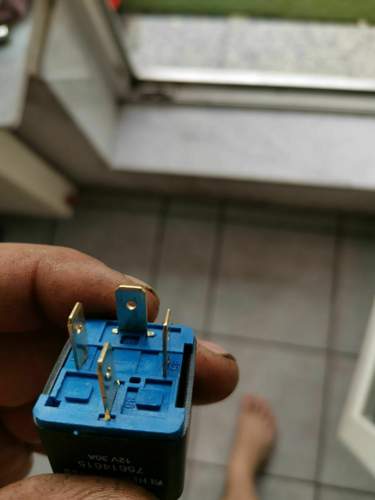

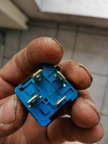

Es gibt ein Benzinpumpenrelais,das vom MSG geschalten wird.
Wenn der Motor stottert,muss zuerst das Benzinpumpenrelais rausgezogen werden und die Kontakte 30 mit 87 überbrückt werden.
Mit Selbstbau-Ueberbrueckungskabel aus ner Hängesicherung.
Wenn dann Motor wieder einwandfrei läuft,liegt es am defektem MSG.
Zu aller erst immer Fehlercode ausblinken.
Zusätzlich kann man sich noch zwei Zusatzkabel anfertigen zur Verlängerung des Relais
Länge 10 cm
Je ein weiblicher und männlicher Kabelschuh.
Dann ans Relais an Kontakt 85 und 86 anschliessen.
Die Klemmen/PIN-Bezeichnungen sind auf der Relaisunterseite aufgedruckt.
Jetzt kann das MSG keine Fehler mehr ablegen und das Relais nicht mehr abschalten.
Fazit :
- alle 3 Kabel anfertigen und solange fahren bis Fehler auftritt.
Dann Fehlercode ausblinken.
Danach Relais rausziehen und alle 3 Kabel anschliessen.
K 35 Benzinpumpe Relaissockel
Benzinpumpenrelais
