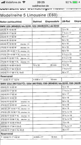

Moin ich hab nun Geld zusammen gespart für ein paar tolle Felgen und hab auch schon welche gefunden nur hab ich mir vor dem bmw nie was aus Felgen gemacht deshalb weis ich absolut nicht was auf mein Auto rauf passt. Die die ich gefunden habe sind mit Gutachten für e39 mit Nabend Durchmesser 74,1 19 Zoll
Dann steht da noch dieses 245/35/19. weis jemand ob die passen oder was müsste ich machen damit ich sie fahren kann und darf ?

Passen von den Naben nicht und brauchst auch einen Einzelabnahme da für e6x nicht vorgesehen ist.
Ansonsten solltest dich mal hier mit vertraut machen.
Achtung X-Modelle gilt noch mal was anderes.
www.waldhecker.de/Bildergalerie/E60_Reifenkombi.pdf
Fangen wir einmal damit an:
Was für ein Auto fährst du?
Zu deinem Auto gibt es im Internet ein Datenblatt welches du dir runter laden kannst.
Dann hast du eine Zulassungsbescheinigung, in der eine Reifengröße eingetragen ist.
Zu den Fahrzeugpapieren gehört eine COC Bescheinigung, die sich üblicher Weise im BordBuch befindet. Darin sind alle Reifenfrößen aufgeführt die du fahren darfst ohne extra TÜV Abnahme
Im Gutachten zur Felge muss dein BMW aufgelistet sein
Dann steht auch im Gutachten drin, welche Reifengröße du fahren darfst
z.B.
245 = Reifenbreite
74,1 = die Lochgröße im Zentrum der Felge (Nabe)
35 = der Reifenquerschnitt zur Reifenbreite
19 Zoll = die Rad / Reifen / Felgengröße (Durchmesser)

Also ich hab mir das alles angeschaut und ich kann Fliesenverlegen wie ein Meister aber glaub nicht das ich durchsteige welche Felge mit was fürn reifen bei mir aufs Auto kann ?????? Ich finde auf der Seite auch nur was für den 525 ich habe den 520i bj 03
Weis jemand ob die passen ? Dort steht 560x ich habe im Brief aber 560l stehen, wo ist der Unterschied ? Der Verkäufer hat sie auch auf einen 520i e60

Leider völlig daneben geraten
560X steht für die Allradversion vom E60 / E61 (xDrive).
Die Hecktriebler heißen 560L.
Aufgrund von anderen Achsmaßen passen Felgen vom xDrive nicht auf die heckgetriebenen Fahrzeuge und umgekehrt. Die Einpresstiefe der Felgen passen nicht.

Ok also passen die wohl nicht oh Mann so schwer Felgen zu finden jetzt hab ich die Kohlen und finde keine ???? hat jemand welche ? Bis 350 /400 Euro kann ich ausgeben ????
Passende Felgen für einen e60/1 ohne Allrad sollte man für das Geld eigentlich im Netz finden.
Auf M-Felgen oder ä. brauch man da aber nicht wetten. Werden stink normale Alus werden.
