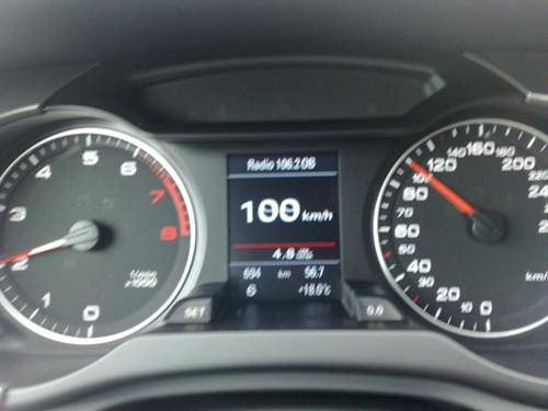

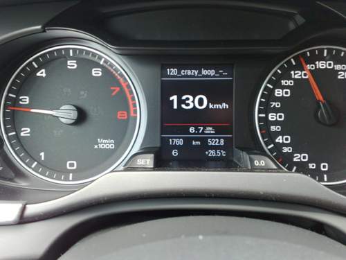

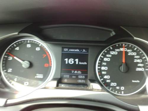

Nochmal zum Verbrauch an sich, auch wenn die Aussage eigentlich ein alter Hut sein sollte:
Meinen Allroad kann ich schon mit 7 - 8 l bewegen. Das erreicht man einfach durch konstantes Fahren, z.B. mit gemütlich eingestelltem Tempomat auf der Autobahn. Aber wo hat man schon solche Zustände außer vllt. nachts auf schweizer Autobahnen? Ein paar Mal Anfahren an der Ampel oder einen Landstraßeschleicher überholt und schon landet man wieder auf den üblichen 2 bis 3 Liter mehr. Allerdings muss ich noch hinzufügen, dass ich es bislang auch mit üblen Beschleunigungsorgien (Wozu hat man schließlich den Motor?! ;)) nicht viel weiter als max. 12 l / 100 km geschafft habe. Das ist übrigens der Praxiswert vom letzten Wochenende - Sustenpass (CH) bis Steingletscher offen und keiner unterwegs ... :D
