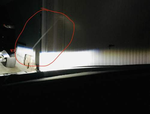

Hallo ich habe dauert so ein strich auf der Scheibe! Ich habe sie aber richtig geputzt!
Wo sie noch bei mir beschlagen ist ganz weit unten aber da kommt man nicht dran...
Der senkrechte Strich müsste die Stelle zwischen der linken und rechten Frontscheibenheizung sein, dort sind keine Drähte und der Bereich bleibt kalt (und beschlagen).
