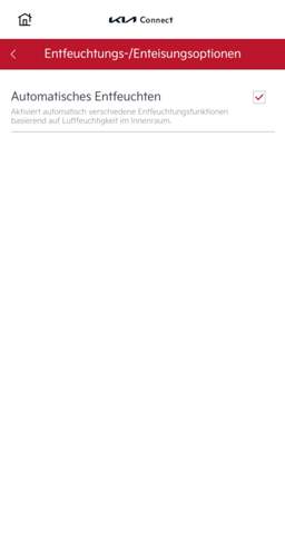

Ich habe nur diese Einstellung in Connect aktiviert und alles schick.
