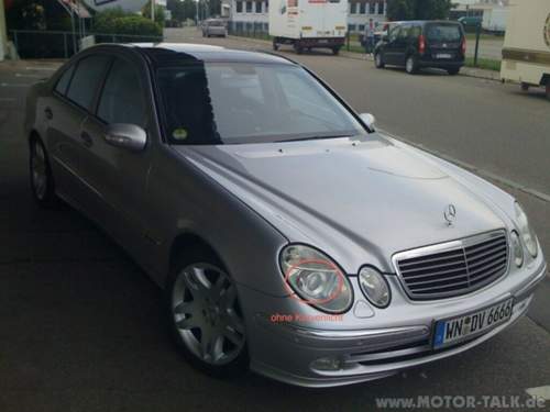

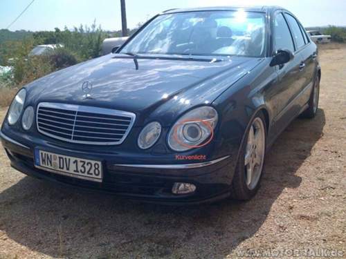

ein bild von der front des fahrzeuges würde reichen um festzustellen, ob er kurvenlicht hat.
Hi Tobbi210,
dein Wagen hat Bi-Xenon mit aktivem Kurvenlicht (Code 615).
Wenn du die komplette Datenkarte haben möchtest, dann schick mir mal deine E-Mail Adresse via PN oder gib mir die Erlaubnis sie hier zu veröffentlichen.
