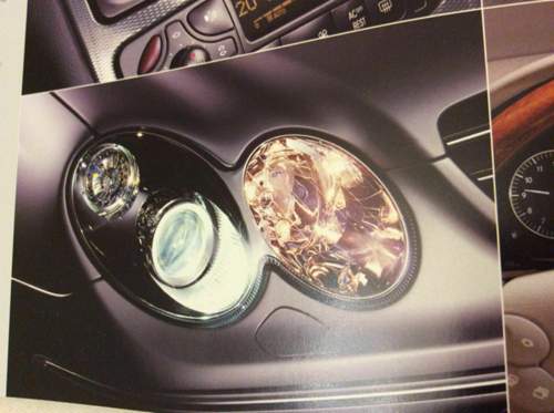

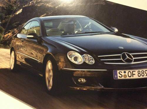

Also sorry, hab mich wohl falsch ausgedrückt bzw wusste es nicht genau. Abbiegelicht habe ich, sind ja die Nebelscheinwerfer, bi xenon habe ich auch. Laut meinen meiner Ausstattungsliste habe ich auch Kurvenlicht, nur weiß ich nicht ob damit die abbiegelichter gemeint sind, wobei die unter Kurvenlicht nochmal extra aufgelistet, also wird wohl unter Kurvenlicht nicht abbiegelicht gemeint sein. Könntest du mir den Unterschied irgendwie zeigen, woran ich das an meinen Scheinwerfern erkenne ob die kurvenlicht haben. Da mein Fahrzeug abgemeldet ist, werde ich damit schlecht fahren und es testen können. Vielen Dank
Bei Akt. Kurvenlicht schwenkt der Lichtkegel des Bixenonlichtes immer mit dem Lenkeinschlag in die gefahrene Kurve.
Hier ein Bild mit Akt. Kurvenlicht, zu erkennen an den Blinkern, das 2. Bild ist Bixenon ohne Kurvenlicht, also schwarzer Wagen mit und silberner ohne.

Das war sehr hilfreich, danke dir. Dann hab ich also die ganze Zeit Kurvenlicht gehabt, habs aber nie gemerkt.. seltsam! Vorallem wie gesagt, es stand in der Beschreibung bzw ist in der Ausstattung dabei, ich dachte immer damit sind nebler gemeint, wenn man abbiegt, aber die Aktiven hab ich nie bemerkt.
