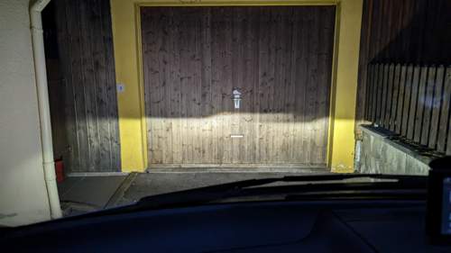

Bin endlich dazu gekommen. Hier die Bilder:
Bild 1 Abblendlicht Alt
Bild 2 Abblendlicht Neu
Bild 3 Fernlicht Alt
Bild 4 Fernlicht Neu
Bild 5 Vergleich Links Neu, Rechts Alt, musste ich leider bei Tageslicht machen
Bild 6 Vergleich am Wagen
Bild 7 Brenner, Links Alt, das waren Osram Xenarc
Gleich nach dem Einbau, ohne Einbrennen. Konnte leider keine Bilder beim Fahren machen. Aber deutliche Verbesserung. Ich bin voll und ganz zufrieden.
