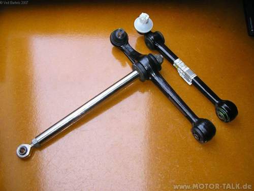

hat jemand bilder vom querlenker normal bzw g40 wo der unterschied erkennbar ist?

das siehst du auf nem bild leider sehr schlecht weil um das uniball gelenk ja ne manschette drum ist...und der normale ja nur die gewöhnliche gummibuchse...
Besseres Pic hab ich leider auch nicht.
Der PY-Lenker ist der Rechte im Bild.

erkennbar da wo es grün schimmert und ich müsste da nen richtiges lenkt drin erkennen ?
am 12. Mai 2011 um 5:10
Innen am Querlenker hat der G40 ein Uniballgelenk, man erkennt es, an der Manschette und bei dem Bild, an den grünen Ringen die, die Manschette fixieren.
Der normale Querlenker hat da ja nur ein Gummi-Metalllager, der außen deutlich eine Wulst hat.

Die Unibal Querlenker sind halt von VW nicht ohne Grund verbaut.
Kosten tun die was über bei 110€ das Stück, gibt es auch nur bei VW. ;)
MfG
Für den PY schon.
Durch das Uniball-Gelenk direkter.
Kostenpunkt: 92 € zu 119 €

Kannst Du auf jeden Fall nix verkehrt machen, selbst bei weniger Leistung als beim PY.
Soviel teurer sind sie ja auch nicht.

Falls Du welche bei ebay zu kaufen beabsichtigts, immer vorsichtig sein.
Da werden gerne "normale" als G40-Lenker angepriesen. Manchmal sind die
Photos so mies, das man nix erkennen kann.
