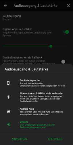

Moin allerseits,
in meinem F31 320ixA touring (4/14), verhält sich die Multimediaeinheit seit ein paar Wochen anders als zuvor und Nein, sie hat kein Update bekommen:
MX-003.005.004
TX-003.005.008
(derselbe Stand wie schon geschätzt 5 Jahre)
und zwar zeigt sie mir unmittelbar nach Start eine aktive Telefonverbindung zu meiner eigenen Nummer an (inkl. der aktiven Minuten und Sekunden). Erst nachdem man diese vermeintliche Verbindung beendet, bekommt man die normalen Telefonseiten angezeigt. In den Logs des Smartphones findet man keinen eingehenden oder ausgehenden Anruf zu der fraglichen Zeit.
Ich vermute, es liegt an einem (BT?) Update für das Smartphone (Pixel 4a), mag mich da aber natürlich auch täuschen.
Ist dieses Phänomen bekannt und gibt es dafür schon eine Lösung?

Hast du zufällig blitzer.de auf dem handy am laufen?
die App ist zwar auf dem Handy installiert, läuft aber nicht.
Rein interessehalber: Nachdem diese App keine BT-Schnittstelle hat: Wieso sollte sie - selbst wenn sie läuft - einen Einfluss haben?

Die app kann entweder über bluetooth warnungen ausgeben oder über aber über einen bluetooth anruf (hfp). Manchmal läuft so ein simulierter bluetooth anruf von blitzer.de schief und beendet sich nicht wieder automatisch.
Blitzer.de audioausgabe
versuch mal in den BT einstellungen des handy bei der bmw verbindung die option: AUDIO zu deaktivieren und halt nur für telefonate nutzen. manche geräte gaben damit probleme
Das ist von der o.g. App. Sehr zu empfehlen für knapp 5 EUR "life long". Dann noch richtig einstellen und gut ist es.
Nachfrage: Kann es sein, dass das nur die Pro Version der App macht? In meiner App hab ich ueberhaupt keine Einstellungen, die ich zu BT oder HFP verwalten könnte.
Meinst du damit, ich solle die Blitzer.de Pro Version kaufen und dann könne ich alles richtig konfigurieren?
Wenn BT am Telefon aktiviert ist verbindet sich die App automatisch mit dem gespeicherten Auto. Ob man die Einstellungen nur in der Pro-Version ändern kann habe ich nicht mehr im Kopf. Dein Auto muss der App zugewiesen sein! Wenn du das nie gemacht hast, dann geht das nicht automatisch. Du müsstest also auch in deiner Version an die Einstellungen kommen.
Bevor du Geld ausgibst, deinstalliere doch erst mal die App, um zu sehen, ob die überhaupt der Verursacher ist.
