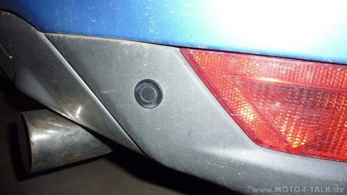

Hey noch ein Vorhaben von meiner Seite aus, möchte eine Einparkhilfe (Sensoren) hinten einbauen (für meine Frau :)), was meint Ihr, kann ich das selber machen und welche Sensoren empfehlt ihr mir?
Die von E-Bay um 22 Euro sind wohl nichts? Ist das aufwendig?
hast Du mal einen Link ?
Meine habe ich für 24,95 € in der Bucht gekauft und selbst verbaut.
War kein großer Akt ;) .... und funktionieren nun schon seit 2 Jahren tatelos.

@ micteil, hast Du Bilder? Ist es kompliziert beim einbau?
http://www.ebay.de/.../160431075826?...

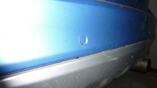

Hallo capoloni,
so, Bilder gerade welche gemacht :D ....
Das Steuergerät habe ich hinten links hinter der Verkleidung im Kofferraum platziert. Dort ist auch der Verteiler der Rücklichter, wo man schön das Rückfahrsignal abgreifen kann. Mal schauen ob ich am WE Zeit bekomme davon Bilder zu machen :confused:
Alles zusammen etwa 1,5 Stunden arbeit. Wobei das ausmessen und Bohren der Löcher am meisten aufhält.
Die Maße habe ich mir von einem Kuga mit "original PDC" genommen.
Wenn Du die Anleitung von Arnd befolgst, dann gehe rechts die A-Säule hoch und schon hast Du ein schönes plätzchen hinter der Verkleidung für die GPS-Maus (letztes Bild).
Mic
