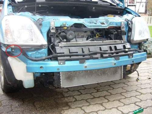

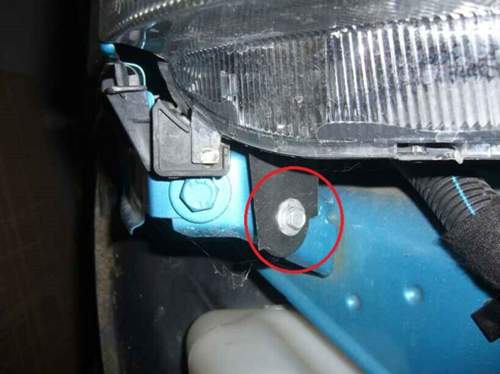

Hallo Korona ,am stecker liegt das signal an in der blinkerfassung im scheinwerfer ist keine masse

alles klar, viel Spass beim Massekabel erneuern/ersetzen oder improvisieren
