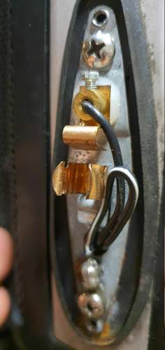

Ich habe mir heute eine Yamah 1200 Vmax geholt.
Der Vorbesitzer sagte eine Birne währe falsch aber sind hinten und vorne gleich.
Alles Tip Top,nur das einzigste Problem ist,das die Blinker so Blinken als wenn eine Birne defekt ist.
Es gehen aber alle inkl.der Blinkanzeige.
Hinten ist 12V/32 W und vorne 12V/14W
Wo liegt jetzt der Fehler?
Anbei ein Bild vom Relais.
Danke im voraus

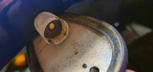

Nur ich hab die Blinker vorne am Kühler da USA Import.
Es sind vorne ganz kleine Bienen,und hinten die Standard Fassung.
Fahre morgen mal nach Bosch und gucke obs die kleinen in 21 Watt geht.und 2 für hinten in 21 Watt.

US-Modelle haben Zweifadenglühlampen, weil die Blinker auch als Positionsleuchten/Dauerlicht verwendet werden. Für eine Zulassung in Deutschland muss das wahrscheinlichh stillgelegt werden. Leuchten die denn, wenn nicht geblinkt wird?
Dann erklärt sich auch die Beschriftung auf dem Relais: Glühfaden für den Blinker 23 Watt, Glühfaden für Dauerlicht: 3.4 Watt.
Wenn Du vorne und hinten unterschiedliche Blinker hast, dann sind eventuell die Blinker nicht mehr original.
Zweifadenglühlampen kann man wahrscheinlich auch falsch einsetzen (180° axial gedreht)
Nein die Blinker leuchten nicht dauerhaft.
Vorne sind kleine Birnen mit einem Faden.
Sind in den Blinkern denn noch die originalen amerikanischen Lampensockel mit zwei Kontakten, statt wie in deutschen Modellen mit einem?
Wahrscheinlich braucht man dann auch eine passende amerikanische Glühlampe.
Ne ganz normal wie bei meiner Ninja auch.
