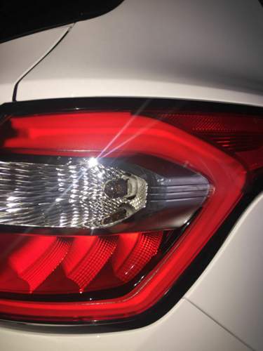

Weiß jemand wie ich die Fassung der hinteren Blinkerbirne in der Rückleuchte lösen kann. Die komplette Leuchte ist ja recht einfach auszubauen, aber die Fassung der Blinkerbirne ist etwas hartnäckig. Da ich aus der BAL das nicht schlüssig ableiten lässt wäre eben die Frage: Drehen( Bajonett) oder ziehen damit ich die Glassockelbirne tauschen kann.
Danke!

Hat jemand fotos von den blinkleuchte am rückleuchte?
Die am Fl gefahlen mich nicht.
