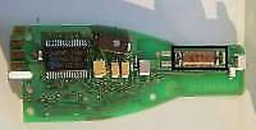

es kann sein das die Spule (Antenne) für den Code-Transponder (Wegfahrsperre) im Schlüsselgehäuse selbst defekt ist.
War bei meinem mal der Fall, der Spulenträger war sichtbar gebrochen (einfach mal die Platine aus dem Schlüsselgehäuse ausbauen) und hat mit der Zeit den Draht gekappt. Spule ausgetauscht und alles funktionierte wieder (seit nunmehr 3 Jahren).
Da für die Schließanlage eine andere Antenne zuständig ist konnte Ver- und Entriegelt werden, aber der Schlüssel hatte im Zündschloss keine Funktion.

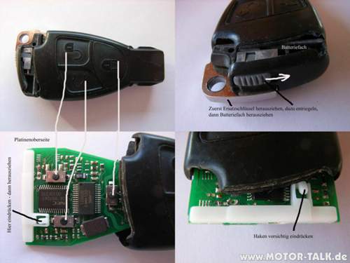

Falls Du Lust hast Deinen Schlüssel selbst mal zu Untersuchen, hier eine Anleitung falls benötigt. Das zweite zeigt das eventuell defekte Bauteil(Transponderspule?) von dem hier viele sprechen. Allerdings habe ich schon festgestellt das andere Schlüssel dieses Bauteil (Transponderspule?)in anderer Form haben, davon habe ich aber leider kein Bild.
Mb-schluessel-demontage
Thumb-kondensator
