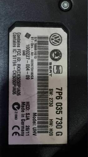

Was bronken meinte ist, das du eines der neueren STG verbauen musst. Am besten ist das aktuellste, das 3C8 035 730 D. Habe ich auch verbaut und klappt wunderbar. Damit kannst du sogar ein WLAN im Auto erzeugen.

Die C und die D PFSE können das. Kann sein das es alte Radios nicht koennen..

Geh mal an deinen Beifahrersitz und schieb den bis rinter. Darunter befindet sich eine graue Styroporabdeckung. Diese langsam losmachen. Die ist mit 2 Nasen versehen, die du aushaken musst. Erklärt sich von selbst. Darunter befindet sich das Bluetooth STG. Notier dir die TN die da drauf steht und schreib sie mal hier rein.
Themenstarteram 7. Januar 2015 um 15:15
OK werde ich machen, wenn ichzu Hause bin.
So hier die Teilenummer des STG: 5N0.035.730.D

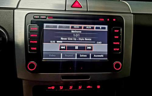

@rudka: Hi, habe es mit der Sprachsteuerung versucht, negativ. Antwort vom Gerät "die Funktion ist nicht verfügbar (z.B. nächstes Lied)"
Drücke mal das Mikro und sage nach dem Piepton Hilfe dann werden dir mögliche Befehle angesagt.
Themenstarteram 7. Januar 2015 um 17:42
Die Befehle werden angezeigt :(
"nächstes/vorheriges Lied, Mix, Ordner etc."
Bei mir sieht es dann so aus, wie auf dem Bild (blos ohne HDD), d.h. die "Tasten" für zurük/weiterschalter der Songs sind nicht aktiv. Ist es bei dir auch so?
