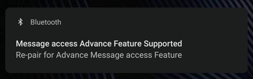

ich hab mir mal wieder n neues Handy gegönnt und bekomme seit dem verbinden des Smartphones bei jeder Nutzung via Bluetooth die angehängte Meldung auf dem Smartphone dargestellt.
Soweit ich das sehe funzt alles (Telefonbuch, Nachrichten lesen, streaming, ...) und auch ein entkoppeln und frisch verbinden brachte keine Abhilfe. Jemand ne Idee?

Xiaomi?
OnePlus9Pro
https://forums.oneplus.com/.../
https://www.android-hilfe.de/.../...auf-dem-mi9-nach-reset.958282.html
Scheinst damit wohl nicht der einzige zu sein...
Danke dir für den Hinweis @NanoQ2 Werde heute Abend dann nochmal das Smartphone komplett rauslöschen und neu koppeln. Eventuell hilft es ja, dass ich das nochmal mache. Ich sag Bescheid.
Viel Glück!
Nur nochmal kurz, damit das hier abgeschlossen werden kann. Heute früh war mein Handy trotz Bluetooth nicht mehr verbunden. Ich hab dann im MBUX das Handy deautorisiert und MBUX im Handy auch nochmal rausgeschmissen. Frisch gekoppelt und erlaubt, dass MBUX auch auf die Nachrichten und Kontakte zugreifen kann.
Jetzt kommts!
Wenige Bruchteile später kam noch ein Dialog auf dem Handy (dieses mal auch in Englisch), der fragte ob er auf die Messages zugreifen kann und den hab ich auch zugelassen. Dieser Dialog scheint nicht Standard, da auch nicht in System-Sprache Deutsch usw. Vielleicht ist das ein neues Feature in MBUX oder im OnePlus 9 Pro (ist ja auch ein super aktuelles Smartphone).
Seitdem ist ruhe und alles scheint perfekt zu funktionieren.
