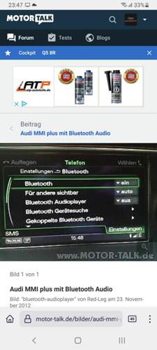

Ich habe eine Frage. Und zwar möchte ich gerne im Q5 Musik über mein iPhone hören aber über Bluetooth. Der Audi hat zwar Bluetooth, jedoch kann ich darüber nicht Musik hören. Gibt es einen "Docker" den ich im Handschuhfach anschließen kann um dies dann mit meinem iPhone zu verbinden und dann über Bluetooth Musik hören?

Bei mir im MMI die Quelle BT wählen und läuft..
Dito, geht bei mir auch - aber war es nicht so, dass diese Funktion erst ab Facelift funktioniert hat? Ich schätze mal der TE hat damit ein Vorfacelift-Modell..?
Gruß Jürgen
Das kleine MMI kann das auch im FL nicht! Auch nicht mit BT Option - die ist nur fürs Telefonieren.
Ohne AMI geht - glaube ich - gar nichts...
Diese Option gibt's leider nicht. Kann nur das Telefon zum telefonieren mit Bluetooth verbinden. Kann man nicht ein zusatzstecker kaufen damit das irgendwie geht? Oder kann man irgendwie einstellen, dass wenn ich das Handy Anschliese um Musik zu hören, dass er dann nicht das Handy lädt?

Bei mein FL mit MMI Plus und connect geht das iPhone nicht über BT. Nur zum Telefonieren. Ganz schön arm, aber Audi hängt da schon immer hinterher, was sowas angeht. Woanders geht das schon seit Jahren...

Habe die gleiche Ausstattung und es geht TippTop.
Dann sei doch bitte so nett und schreibe wie du es gemacht hast. iPhone 6 ist per BT gekoppelt, Telefon geht, Musik nicht. Allerdings geht der Ton über BT wenn youtube läuft.

Bei mir geht es auch problemlos. iPhone 6, EZ 04/13 (Facelift), Bluetooth online. Als Quelle Bluetooth auswählen und Musik hören - fertig.

Die Quelle BT gibts nicht.
FL (5/2014), Kleines MMI, BT Option, kein AMI, iPhone 5.

Wenn vom Werk aus der AUX in Anschluss in der MK verbaut ist lässt sich A2DP in ca 10 min nachrüsten.
Funktioniert prima, kein codieren nötig, heute eingebaut alles funktioniert wie gewünscht, einmal koppeln los geht's, BT Freisprecheinrichtung bleibt erhalten.
