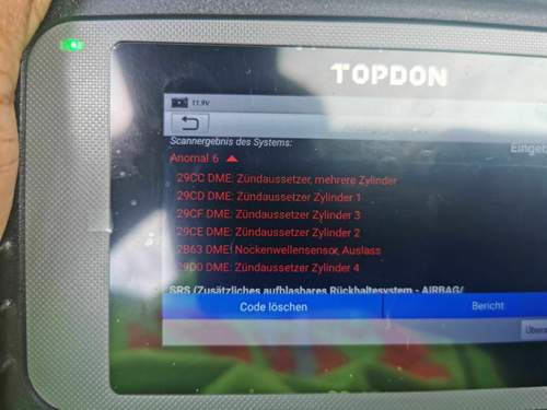

ich habe vor kurzem einen BMW 116i E87 Bj. 2005 von privat gekauft. Ich habe das Auto beim Gebrauchtwagencheck durchchecken lassen & der Verkäufer hat mir auch von einem "leichten Motorruckeln" beim Kaltstart erzählt. Bei warmen Motor ist davon allerdings nichts mehr zu bemerken. Laut Verkäufer wurde vor knapp 12.000 KM Steuerkette + Nockenwellensensor getauscht.
Nach Rücksprache mit meiner Werkstatt ging man von Zündkerzen + Zündspulen aus, was ich auch hab wechseln lassen. Leider tritt trotzdem bei kaltem Motor noch ein extremes Ruckeln auf, kurzzeitig blinkte auch die MKL auf. Das trat einmal auf und hat auch relativ schnell wieder aufgehört. Außerdem ist beim Kaltstart auch ein sehr ungesundes Geräusch (knattern) zu hören. Aufgrund der Größe konnte ich das Video nur auf YouTube hochladen.

hört sich nach Vanos ,Kette an. Da die Kontrollleuchte angeht und ausgeht muss es einen Eintrag im Speicher geben!

So habe jetzt Mal Fehlerspeicher ausgelesen. Zündaussetzer auf allen vier Zylindern, gleiches Spiel wie letzte Woche. Kerzen und Spulen sind erst frisch gewechselt. Dazu ist jetzt noch der Fehler Nockenwellensensor Auslass gekommen. Any thoughts?

Na da wird die lockere Kette bereits einen Zahn gesprungen sein. Deshalb diese Meldungen.
Mach Ventildeckel ab, und schau nach ob die Kette Fest ist.
Ich Vertraue auch Leuten aber wenigstens Rechnung für Gekaufte Sachen hättest Du sehen müssen vor dem Kauf.
Schau erst aber nach Ventilen.

Deswegen, guck mal Bitte einfach nur ob du den neuen, oder alten Kettenspanner hast.https://www.youtube.com/watch?v=Hgn5CCq1bKE
Der neue Spanner kann zwischen durch neu gekommen sein (logisch), hast du aber den alten Spanner ist dort alles noch wie vom Werk.
Erstmal danke für die ganzen wertvollen Antworten!! Leider hatte ich noch keine Zeit die Magnetventile zu checken, habe aber schnell mal nach dem Kettenspanner geschaut. Es scheint, als wäre der neue Spanner verbaut, da die Sechskantschraube relativ schmal ist.
Wenn es wirklich die Kette ist, wovon ich ja bei dem Sound irgendwie auszugehen habe, wäre es der supergau...
