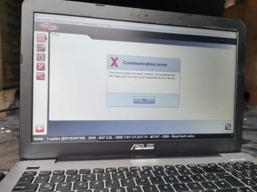

Auslesen Versuch

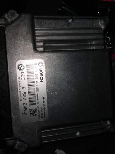

Die Steuergerät Daten

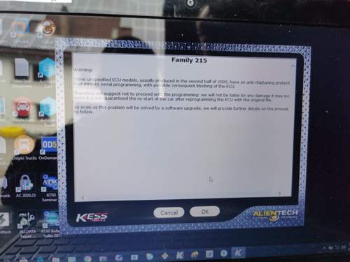

Habe ich als erstes ignoriert

Theoretisch ist der lesbar da er ja mit mcd rein gekommen ist, bloß auf diagnose programm antwortet er nicht??

Auf Diagnose müsste er Steuergerät anzeigen.

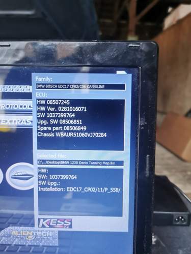

KESS war bestimmt ein clone und ob hier das ganze richtig ausgelesen wurde ist fraglich.
Denn wenn man eine Kopie macht vorher und die wiede einspielen muss er an gehen
Das stimmt, mein kess ist eine Klone... :(

Ja entweder du besorgst dir einen Dump für das Motorsteuergerät mit der Teilenummer und spielst das ein
Dann muss dein Steuergerät mit BMW Diagnose erreichbar sein.
Dann muss noch deine EWS angepasst werden.
Oder du besorgst dir ein gebrauchtes was zu dem BMW passt und lässt es anpassen
Wenn ich hier nachgucken soll brauche ich CAS,Schlüssel und Motorsteuergerät
Hier kann auch gerne eine PN gesendet werden.
P.S : wurde das Motorsteuergerät auch geöffnet oder über OBD behandelt mit KESS?
