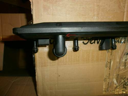

Moin,nach dem KGE-tausch stimmen die Gemischadaptionswerte nicht mehr,die sind leicht im roten Plusbereich,betitelt mit +16.
Die alte KGE funktionierte nicht mehr optimal,bei öffnen des Öldeckels nur leichter Unterdruck und kein schwanken der Drehzahl.
Jetzt mit der neuen KGE stärkeres ansaugen und beim öffnen des Öldeckels Drehzahländerung.
Hat die jetzt wieder funktionieren KGE Einfluss auf die Gemischadaption und lernt sich diese mit der Zeit automatisch neu an?
Ansonsten läuft der Wagen wie vorher,dreht sauber hoch,keine Zündaussetzer alles gut.
Das einzige minimale Drehzahlschwankungen in Leerlauf so zwischen 690 und 740 U/min.,vorher 690 bis 720.
Gruß kunibert67

Beziehen sich die Abweichenden Werte nur auf einen Zyl.?
Da die KGE einfluss auf alle hat, liegt es bestimmt nicht an der KGE. Ggf Zündkerzen, Zündspulen?
Nein, für beide Bänke sind die Gemischadaptionswerte gleich bei Plus 16.
Livewerte ausgelesen mit I--PA
Dann mal abwarten, die Werte sollten sich noch anpassen oder du löschst sie komplett.
Da alle Werte betroffen sind könnten es auch die Lamdasonden sein Eingang.
Geht denn das Fahrzeug in Störung bzw wird ein Fehler im Speicher angezeigt?
Nein und es werden keine Fehler angezeigt.
Dann hast du zwar erhöhte Werte aber wenn kein Fehler angezeigt wird, sollte alles ok sein, sonst würde ein Fehler abgelegt werden.

Plus 16 ist kurz vor der MKL.......
Das deutet eindeutig auf Falschluft hin
Kontrolliere mal alle Verbindungen der neuen KGE und auch die VDD
Gruß Stormy
Also, vor der 30 Kilometertur, im Kaltzustand, hat er plus 28 angezeigt und keine MKL leuchtete auf. Im Warmzustand hatte er dann die plus 16.
Bei Falschluft müsste er bis zum Regelanschlag gehen.

Moin,habe gestern einen Falschlufttest gemacht und siehe da zwei Probleme.
Zum ersten die Blindstopfen hinter der Ansaugbrücke,neue bestellt.
Zum zweiten die Steckverbindung des KGE -Schlauchs von der KGE in den vorderen Ansaugbrückenbereich,da habe ich noch keine Ahnug wie ich das dicht bekommen könnte.
Habt ihr vielleicht eine Idee?
Gruß kunbert67
Versuche doch einfach mal etwas Dichtpaste
Vorher natürlich die Steckverbindung ordentlich sauber machen
Normal sind die selbstdichtend.
Ja, das dachte ich mir auch, doch kam einiges an Zigarrenrauch heraus.
Wenn ich die Stopfen bekommen habe, Bau ich die Steckverbindung noch einmal auseinander und prüfe diese.
