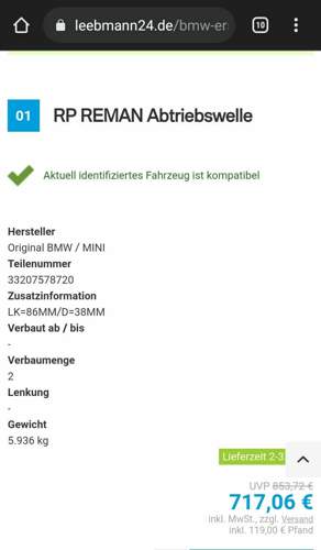

Habe vor meine Antriebswellen zu erneuern entweder komplett oder nur das Gelenk außen innen hat einer Erfahrung welche Antriebswellen zu empfehlen sind oder die Gelenke?
Ich selber finde nur einen hersteller der nur das äußere Gelenk anbietet, und zwar das von der Marke (Pascal Gelenksatz)
Bin nicht bereit über 700€ für das original aus zu geben.
Bei Leebmann24.de wird eins als Altanative angeboten und zwar das von ( GSP) Für Automatik Getriebe.

löbro-gkn sind wieder aufbereitete , und sehr teuer.
Spidan sind auch wiederaufbereitete und noch teurer..

Also im Teile Zubehör sagen die mir das es nur die eine als Empfehlung gibt und das ist die (Spidan)
Gruß Dirk

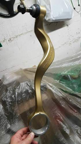

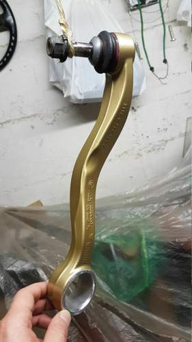

Ich lackieren eh alles was ich auseinander baue, wie die Querlenker auf den Bildern zu sehen ist habe ich die fertig.
Ich hasse diese Oxidiererei bei den Teilen passiert jetzt nicht mehr.
Jetzt kommen noch die Schwingen, und alles wird mit Powerflex bestückt.

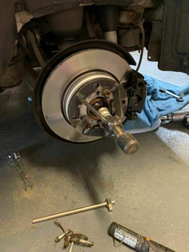

Moin Leute...
Ich muss an meinem 530dA LCI jetzt auch die AW hinten rechts wechseln.
Hab auch eine von GSP genommen..
Ne AW hab ich noch nie gewechselt, weshalb ich nen Bekannten gefragt habe.. Der hat sofort abgewunken und gemeint, dass die Wellen beim E61 brutal festsitzen würde und man diese nur mit einem BMW spezialwerkzeug herausdrücken kann..
Der hat gar keine Lust wegen seiner schlechten Erfahrung.
Könnt ihr sowas bestätigen oder geht's auch mit nem Hammer??
Gruss
@frank1980_330d schrieb am 13. November 2021 um 07:53:47 Uhr:
Moin Leute...
Gruss
Hallo Frank,
Ja kann ich bestätigen, die linke Seite saß bombenfest. Hier hatte ich darüber berichtet.
https://www.motor-talk.de/.../...bswellen-empfehlung-t7102514.html?...
https://www.e60-forum.de/index.php?...
Du brauchst noch eine 36er Vielzahlnuss zum Lösen der Antriebswellenmutter und eine 40er Nuss. Die GSP Wellen haben ein 40er Sechskant Mitter dabei. Großer Drehmomentschlüssel, da mit 410Nm angeknallt wird.
Gruß Frank

Ich kann das nicht bestätigen.
Wir haben bei meinem E61 LCI letztes Jahr an der HA beide Radlager getauscht.
AW war normal stramm.
