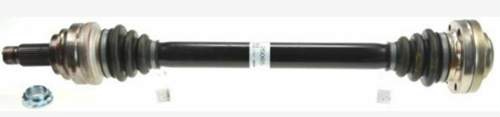

Habe vor meine Antriebswellen zu erneuern entweder komplett oder nur das Gelenk außen innen hat einer Erfahrung welche Antriebswellen zu empfehlen sind oder die Gelenke?
Ich selber finde nur einen hersteller der nur das äußere Gelenk anbietet, und zwar das von der Marke (Pascal Gelenksatz)
Bin nicht bereit über 700€ für das original aus zu geben.
Bei Leebmann24.de wird eins als Altanative angeboten und zwar das von ( GSP) Für Automatik Getriebe.
Gruß Dirk

Ich habe meine beiden Antriebswellen im August ersetzt. Die GSP habe ich auch genommen, da die SKF 8675 nicht bei Automatik passen. Bin seit dem ca. 5000km gefahren. Die GSP sind nicht lackiert uNd rosten schnell. Eventuell vorher behandeln

Hallo Frank,
Ja kann ich bestätigen, die linke Seite saß bombenfest. Hier hatte ich darüber berichtet.
https://www.motor-talk.de/.../...bswellen-empfehlung-t7102514.html?...
https://www.e60-forum.de/index.php?...
Du brauchst noch eine 36er Vielzahlnuss zum Lösen der Antriebswellenmutter und eine 40er Nuss. Die GSP Wellen haben ein 40er Sechskant Mitter dabei. Großer Drehmomentschlüssel, da mit 410Nm angeknallt wird.
