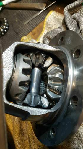

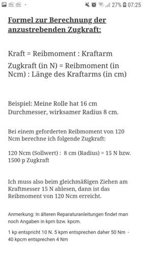

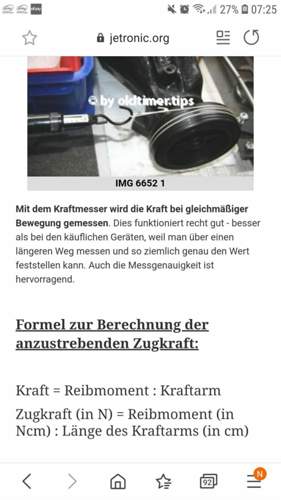

Habe mein Differential gestern mit LUK reparatursatz überholt. Da sah alles schwarz aus. Zum spülen muss der Deckel runter.
Und die Zähne ziemlich eingelaufen. Weiss jetzt nicht ob die für schleifende Geräusch verantwortlich sind. Hab jedenfalls alle Lager erneuert. Das war etwas Kampf mit zentralmutter kardanwellenseitig. Da muss die vorspannung ca. 2mm wegen Abstimmung auf Reibung genau vorgenommen werden.
Und falls jemand vor hat Differential instandzusetzen sollte eine presse haben um Lager raus-,einzupressen
