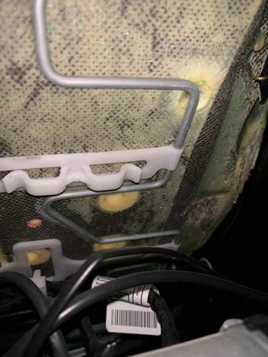

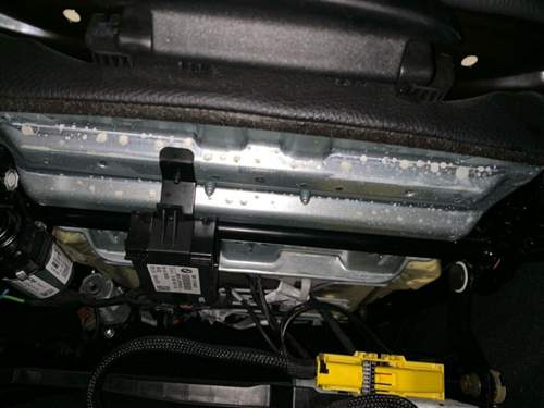

Themenstarteram 17. August 2019 um 11:38
Habe heute mal unter den Sitz fotografiert... sieht das normal aus? Oder ist das Schimmel oder sowas? Nass ist nichts komischerweise
