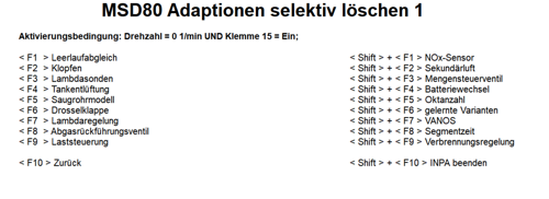

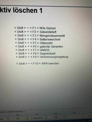

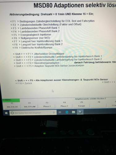

Hey es hat geklappt Danke , das Problem ist die lamdasonde Bank 1 die regelt bis zu 11 v . Was viel zu hoch ist oder ? Wo kann ich die Adaptionen zurück setzten ? Wenn ich auf Adaptionen gehe und die löschen möchte kommt ein fehelercode

Musste mich korrigieren.. also was für eine Fehlermeldung bekommst du denn?
Themenstarteram 23. Dezember 2018 um 19:52
Genau diesen
@BMW2203E92 schrieb am 23. Dezember 2018 um 20:52:36 Uhr:
Genau diesen
War der Motor an, als du das ausprobiert hast?
Motor ist aus und Zündung an?
Im Gerätemanager auch die 1ms eingestellt?
Themenstarteram 23. Dezember 2018 um 19:59
Der Motor war aus nur Zündung an ja steht auf 1ms . Kann es sein weil ich den n43 nicht in Inpa habe ?
