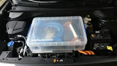

Ein Blick auf die Aggregatabdeckung unter der Fronthaube
https://twitter.com/Mikkoau/status/1364575320981069825/photo/2
zeigt, wie auf die Schnelle ein FRUNK entstehen könnte.
1. Grundbaustein ist die vorhandene Original-Abdeckung, weil die Befestigungspunkte nicht nachempfunden werden müssen
2. Idee: Ein käuflicher, stabiler, oben offener Behälter soll in einen passenden Ausschnitt in die Abdeckung gesetzt werden, also im Bereich des BMW-I Logos
https://twitter.com/Mikkoau/status/1364575320981069825/photo/1
3. Störfaktor ist der diagonale Gummischlauch, also wird der Behälter einseitig tief oder breitseitig flach zu wählen sein.
4. der gewonnene Platz sollte per Daumen für ein Typ2 - Ladekabel reichen.
Ansich schade, daß man einen 50.000€-Auto mit Methode Bastelei zu einem BeV-üblichen TRUNK verhelfen muß.

Ich will erstmal von einem FRUNK innerhalb der Garantie absehen, weil
1. der Kältemittelschlauch quer durch die Luft geht und alle 30 Sekunden ziemlich vibriert, wenn der Kompressor läuft
2. der riesige Ventilator seine Heißluft nur schwer um ein Hindernis buchsiert
3. zu 1 - die relativ dünne Kühlschlauch - Metallrohranflanschung sicher keine äußeren Kräfte aufnimmt
4. die Plastik-Gesamtabdeckung nicht für ständiges Auf/Zu konstruiert ist, die Gummipuffer sind schnell draußen und die Fronthaube schließt dann nicht mehr sauber.
Die Idee ist gut, ich sehe es jedoch genau wie du. Allein schon die Motorhaubenverriegelung ist nicht für eine hohe Anzahl an Zyklen ausgelegt und die Kühlluftführung, bzw. die Abwärme müsste man gut im Auge behalten.

@Rhinorider schrieb am 22. September 2021 um 21:33:15 Uhr:
Eben. Auch das bei einem >50.000€ Auto.
Hier sollte BMW, wenn möglich, etwas ins optionale Zubehör aufnehmen.
Klick
Praktisch ist dieses Projekt mit Sicherheit und die Konstruktion dürfte kein großes Hindernis darstellen, allerdings bleibt auch hier mindestens der Punkt der Kühlluftführung.

Ehrlich gesagt, habe ich da etwas Bedenken, wegen der Luftzirkulation in diesem Raum. Ich gehe mal davon aus, dass BMW es in dieser Form ausgiebig getestet hat, in der Wüste wie auch hinter dem Polarkreis. Das wird man in der Form als Privater gar nicht tun können. Mag dann in 9 von 10 Fällen gut gehen, aber ich möchte nicht der 1 von 10 sein, den es dann trifft und der keine Garantie mehr hat, wegen nicht autorisierten Umbauten.
Außerdem macht es kein Spaß, wenn der Schlüssel keinen Knopf dazu hat. Dann muss ich zur Fahrertür, Motorhaube auf, wieder zurück nach vorne, Sachen einlegen, mit Schwung und Krach zu — naja, elegant ist anders :D
Ich kenne Frunks im i3 und Model 3 und schätze sie, nicht falsch verstehen (vor allem Model 3 — da passt ein ganzes Kabinengepäck rein!) Aber beim iX3 werde ich es so lassen wie es ist.
Nur meine Meinung, möchte es hier keinem ausreden.
