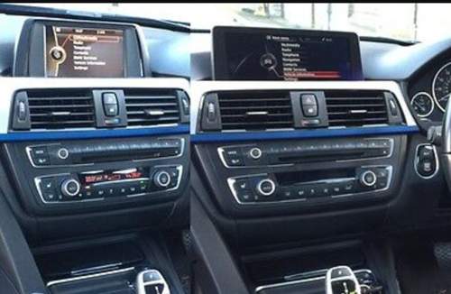

Das Auto hat das Professional Navi also das große Display. Meine Werkstatt ist direkt eine BMW Niederlassung.
Ich bin zur Durchsicht vor Garantieablauf und merke an, dass mein Auto-PDC nicht mehr funktioniert. (Auto fängt eigentlich von selbst an zu piepen wenn man langsam vorwärts fährt, war von einem Tag auf den anderen nur noch über den Rückwärtsgang bzw durch manuelles Drücken auf den PDC Knopf aktivierbar). Werkstatt sagt, kein Ding das kann man im Menü ein und ausschalten. Werkstatt guckt ins Menü, Menüpunkt nicht verfügbar. Werkstatt sagt Software wird mal gecheckt.
Werkstatt ruft am nächsten Tag an und sagt "Wir haben das Navi beim Einspielen der Software kaputt gemacht, Bildschirm bleibt schwarz, Neues wird bestellt, ist Kulanz"
Ich sage ja super, Hauptsache dann gehts wieder. Ich fahre da hin, schaue ins Auto rein und sehe, das kleine Navi wurde eingebaut (Business statt Professional). Ich geh rein und teile das mit, die kommen raus und sagen "Jo stimmt, sorry, wir bestellen das Andere und tauschen das nochmal".
So jetzt ruft die Werkstatt an und sagt "Bei Ihrem Modellcode ist das kleine Business Navi drin und nicht das Große also müssen Sie das jetzt bezahlen weil Sie nicht gesagt haben das Auto ist nicht Serienmäßig"
Ich weiß natürlich von nichts und forsche durch die Vorbesitzer woher das Navi kommt. Beim Verkauf von Autohaus an Mitarbeiter steht in der Teileliste das 606 Navi (das Kleine) und auch bei Auslieferung ab Werk steht das kleine Navi drin. Ich frag also den Vorbesitzer (70 Jahre alt und baut sicher keine Navis um und installiert neue Software) und er meint ebenfalls dass er das Fahrzeug exakt so verkauft wie er es 18 Monate vorher beim Autohaus bekommen hat. Bis auf die Tatsache dass das Dach versiegelt ist.
BMW will jetzt das kleine Navi drin lassen, mein großes Navi behalten und mir 2500€ für Material und Aufwand abknöpfen.

Vergleich Navis (nicht meine Fotos)

Nach einiger Recherche und Rückfragen bei anderen Autohäusern muss man offenbar einfach der Software mitteilen welches Display verwendet wird. Das heißt das Große ist höchstwahrscheinlich gar nicht defekt. Die Frage wo es herkommt wird dadurch eigentlich immer irrelevanter.

Also das große Business System gibt es, in meinem Sprachgebrauch zumindest, nicht. Das "große" ist das Prof. Navi, das "kleine" ist das Business.
Entweder wurde das Navi getauscht aber dann hätte das BMW Programm gleich zu Beginn gemeckert oder, was ich glaube, jemand hatte kein Bock auf das kleine Display und hat sich einfach ein großes besorgt. Das würde auch den schwarzen Bildschirm nach dem Update erklären.
Also ich sage mal, das Business ist verbaut mit großem Bildschirm. Da man dies so nicht fest verankern kann, stellt das Tool die Software auf das kleine Business ein. Et voila, Display schwarz.

Naja, dann hast du ja das kleine Business System mit großem Display, was nicht Serie ist. Du hat kein großes Navi. Und das Display selbst ist dumm. Alle Infos kommen von der Head-Unit.
Themenstarteram 20. August 2022 um 11:04
Jep, habs auch eben durch Bilder herausgefunden dass es zwei völlig verschiedene Sachen sind :( Das erklärt auch warum BMW die Software aufspielt und das Display nachher nicht mehr geht... Irgendwer hat eindeutig das große Display für das kleine Navi eingebaut und darum steht auch überall in der Historie das 606 Navi in der Teileliste.
So langsam lichtet sich das Ganze :)
Genau, es fehlt die entsprechende Konfiguration/Codierung des großen Displays, was die Software von BMW nicht macht.
