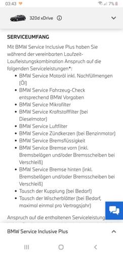

BMW Service Inclusive oder Inclusive Plus
Nimmt einer von Euch das Wartungspaket und ist es empfehlenswert das Plus Paket zu nehmen?
Bisher hatten wir nie einen übermäßigen Bremsenverschleiß. Daher tendieren wir zu dem normalen Paket.
Aufgrund unserer Fahrleistung p.a. und gewählter Laufzeit wäre der Unterschied bei uns ca. Eur 1.000 zwischen den Paketen. Danke für Euer Feedback!

Ich denke, wir nehmen das normale Paket. Die Eur 1.000 Mehrpreis zum Plus Paket sparen wir uns erstmal in der Hoffnung, dass die Bremsen einen eher normalen Verschleiß haben werden entsprechend unserer Fahrweise.
Eventuell trotzdem interessant für Euch, nachstehend die Preise unseres BMW Händlers:
Bremsbeläge vo+hi gesamt: Eur 750 brutto
Bremsscheiben+Beläge vo+hi gesamt: Eur 1.800 brutto
Ganz schön happig 750€ nur für die Beläge :-)
10.000 km im Jahr. Dann wird der Ölwechsel nach Datum fällig. Das heißt, der erste Ölwechsel wäre nach zwei Jahren fällig Ebenso die Mikrofilter, Service Kraftstofffilter, Service Luftfilter. Die erste Bremsflüssigkeit wird erst nach drei Jahren fällig. Die Bremsen werden wohl 30tsd Km halten. Das günstigste Paket wäre 3 Jahre/40.000 km.
