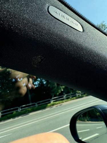

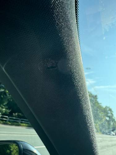

Leider ist es jetzt passiert. Im Auto an der A-Säule ist ein Brandloch. Ich poste mal Bilder. Kann man das korrigieren? Es ärgert mich sehr und ist direkt im Blickfeld.
PS: bitte keine Antworten wie „selbst schuld“ oder so. Meine Frau hat eine deutliche Ansage bekommen ;) und jetzt wird im Auto nicht mehr geraucht.

Frag als erstes was die Verkleidung kostet wahrscheinlich unter 100€ Einbau sind 5 min dafür würde ich nicht dran denken es irgend wie von jemanden Reparieren zu lassen was man am ende auch noch sieht und auch Geld kostet.
Themenstarteram 29. August 2024 um 10:29

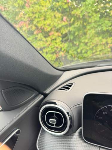

Das wäre ideal. Ich dachte dass die Verkleidung nicht so leicht zu wechseln wäre, dachte ich, da die Front so in die Verkleidung unter der frontscheibe läuft.
Nee ist nur gesteckt/geschraubt, oben unter dem Airbag-Schildchen ist eine Mutter und mittig noch Clips (da bin ich mir aber gerade unsicher) die werden gelöst und dann ist die Verkleidung unten nur noch (von oben) ins Armaturenbrett geschoben
VG vom
Olli
Ist genau wie die Vorredner schreiben: Die A-Säulenverkleidung wird unten einfach nur ins Armaturenbrett geschoben und weiter oben hat sie ein oder zwei Clips. Ein-/Ausbau ist also eine Sache von 5 Minuten. Spannend wäre nur zu wissen, was das Teil kostet.

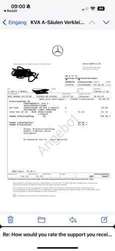

Hier der KVA. Finde ich generell echt im Rahmen! Nur die Kosten für die Arbeitszeit kommen mir etwas hoch vor für einen Tausch von 15 Minuten. Oder ist das erstmal nur ein angepeilter Wert und könnte nachher noch geringer ausfallen?
@Daniel_M1987 schrieb am 3. September 2024 um 09:09:21 Uhr:
Wenn man 190€ im Durchschnit für eine Arbeitsstunde bei Mercedes ansetzt, dann kommt das mit 63€ für rund 15-20 Minuten schon ganz gut hin, da immer etwas mehr Zeit mit einberechnet wird.

Der Preis ist für mich aber absolut ok. Bevor ich hier geschrieben habe, bin ich von 300-400 ausgegangen.
Danke an alle!
