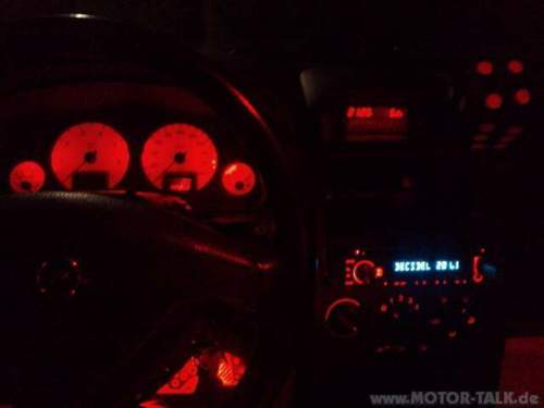

Hallo Leute,
dachte mir die Tage ich geh mal mit den trend,und baue mir blaube Leds ein!!Leichter gesgat als getan!!also dann mal los die sind die sachen udn ran gehts.So Alle drine kein licht da!!!mhmm alles wieder ausgebaut nachgeschaut , und wiedwer ein rein nix geht!!!mhmm hab jetzt wieder die normalen brinen drine!!hab ihr damit erfahrung , gibts da ein tick denn ich machen muss das sie gehen!ich kann mir nur schlecht vorstellen das alle 10 leds die ich gebestellt habe, kaputt sind!!habe die bei blauertacho4u.de in internet bestellt.hab ihr vllt erfahrung mit den driner??

Ich denke mal das du Plug&Play LEDs hast?!
Direkt mit der Osram fassung. Kann ich mir nur vorstellen das du sie einfach mal 180° drehst, wegen der Stromrichtung. +/-
Ansonsten... Dimmer ist nicht zufällig runter gedreht?^^
am 21. Februar 2008 um 15:15
die hatte ich auch drinne. 180° drehen, dann hast du ne erleuchtung :D
