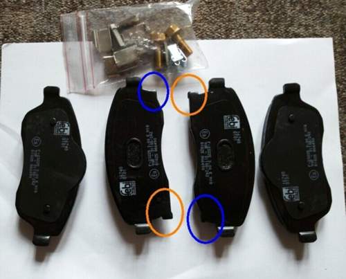

Moin,
habe einen Satz Bremsbeläge geliefert erhalten. Dabei fällt mir auf, dass die kolbenseitigen Beläge nicht exakt symmetrisch sind sondern eine untere/innere Ecke des Trägerblechs breiter ausfällt als die andere. Beide Belags-Exemplare sind soweit identisch. Was aber bedeutet, dass montiert dann die Belags-Enden unterschiedlich in bzw. gegen Fahrtrichtung zeigen. Ist das so richtig? Oder sollte es für links und rechts unterschiedliche Beläge geben und es wurde falsch geleifert?
14 Antworten
Mach mal ein Foto. Bitte.
Themenstarteram 17. März 2019 um 11:18
Hier mal ein Foto. Orange Ecken der Belag-Träger sind breiter als die blauen.
Wenn ich die so montiere, laufen die Scheiben einmal von der großen Ecknase zur schmalen und einmal andersherum dran vorbei... Soll das so?
Edit: Und warum eigentlich zwei Schrauben im Zubehörbeutel? Wofür sind die gedacht? Bremssattelführungsbolzen wie auch Bremsattelhalter sind doch jeweils mit zweien befestigt und das dann auf beiden Seiten ergäbe doch wenn 4, 8 oder gar keine Schrauben?

@Teletrabi schrieb am 17. März 2019 um 12:18:20 Uhr:
Ja das ist normal. Bei Orange wird der Verschleißwarnkontakt eingeklemmt. Das ist eine Klammer, die bei etwa 2mm Restbelag die Bremsscheibe berührt und ein Quietschen verursacht. Dann muss man die Bremsbeläge erneuern. Sind auf dem Bild im Beutel zwischen den zwei Schrauben.
Die entsprechenden Beläge kommen nach außen. Die anderen auf die Innenseite. Sollte man aber hoffentlich auch bei den bisher verbauten Belägen sehen, solange da niemand dran rumgepfuscht hat.
Und die beiden Schrauben sind auch richtig. Die Bremszange ist normalerweise mit zwei Schrauben befestigt. Man öffnet dann die untere Schraube, lässt die obere Schraube drin, klappt die Zange nach oben, wechselt die Beläge, klappt die Zange nach unten und schraubt unten die neue Schraube rein. Die obere Schraube beleibt, bis man die Bremsscheibe wechseln muss.

Themenstarteram 18. März 2019 um 19:30
Hmm, hier frickelt der die Verschleißfeder auf die inneren Beläge?!
https://youtu.be/m41Q1O2T1Hc?t=279
Und die anderen Federn fehlen ganz?
Unterscheiden sich beiden Febi-Sätze in der Verwendbarkeit oder sind nur einmal Schrauben und die 8 Federbleche zusätzlich dabei?

@Teletrabi schrieb am 18. März 2019 um 20:30:09 Uhr:
Stimmt, mein Fehler. Genauer gesagt gehört die Klammer bei einem Schwimmsattel immer auf den Belag, der direkt vom Kolben gedrückt wird, denn dort ist der Verschleiß größer.
