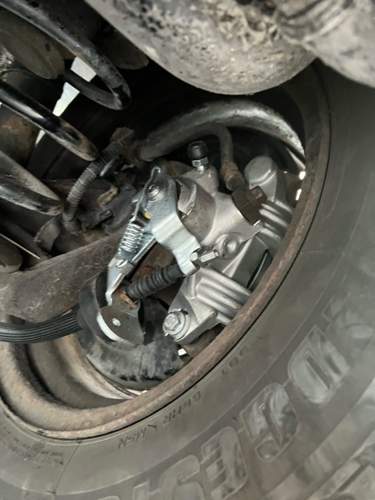

Servus bin heute zu meiner Schwester gefahren und das 50km.
Bei der Hinfahrt war alles noch in Ordnung .
Aber bei der Rückfahrt fing es plötzlich sehr laut an zu Quitschen von hinten links.
Immer wenn ich leicht auf die Bremse drückte war es weg.
Das quietschen war ca 15 km auf der Autobahn zu hören.
So zuhause angekommen griff ich vorsichtshalber alle Felgen an.
Alle im normal Zustand vorne etwas heißer wie immer dann griff ich hinten rechts die war lauwarm.
Zuletzt griff ich hinten links und die felge war noch heißer wie vorne also Schliff wahrscheinlich der Bremsbelag die ganze Rückfahrt.
Jetzt ist es so das ich am Dienstag in den Urlaub fahre und morgen wird mir kurzfristig mein Auto keiner anschauen.
Warum geht der Bremsbelag nicht mehr zurück? Kann es sein das das Handbremsseil zu locker ist?
Oder sich zu viel Schmutz angesammelt hat?
Bringt es was mit einen hochdruckreinier in der Waschanlage da reinzuspritzen oder würde es das wahrscheinlich nur schlimmer machen?
Wie merkt man es unter der Fahrt das zb die bremse hängt? Ich hörte zwar das geräusch aber das hörte auch irgendwann wieder auf.
Ich spürte nicht das mein auto in irgendwelcher Art bremste.
Kann ein Reifen Platzer vorkommen? (meine größte Angst)
Muss nämlich 400 km Autobahn fahren.
Opel astra gcc x16szr 1998 1.6 8v Benziner
Lg franz

Wie alt sind denn die Bremsseile und sind die Faltenbälge noch in Ordnung?
Franz, mir kommt es vor, dass du immer ein Märchen auf Lager hast. Jede Woche hast du ein anderes Problem. Wenn ich so ein Auto hätte wie du ,würde ich es auf den Schrottplatz abgeben.
Können einfach fest gerostet sein. Hatte ich auch. Allerdings hat meier dte Monate gestanden. Beläge raus, alles gut sauber machen und ,beim Beläge einsetzen,gut mit Keramik Paste arbeiten. Danach hatte ich es nicht mehr.
Die Bremsseile gammeln auch gerne fest. Vor allem wen die Handbremse nicht benutzt wird.
Das kannst du prüfen wenn du dir d n kleinen Hebel,am Bremssattel, anschaust.
Ob du damit fahren willst ,ist deine Entscheidung. Wenn die Scheibe Blau ist würde ich es mir überlegen.

Hallo Franz, der Opelix, und wie mir scheint auch viele andere, hat seit wir ihn 70.tsd km fahren genau das gleiche Problem. Die HA-Bremsen zerlege ich mittlerweile periodisch beim Ölwechsel. Putzen, schmieren und gut ist's.
Wir leben auf dem flachen Land und Opelix is'n Automatik, scheint so dass die HA-Bremse ein echter Schwachpunkt ist.
Bosch oder Lukas?
Wenn man die nicht vergammeln lässt, gibt es da eigentlich keine Probleme.

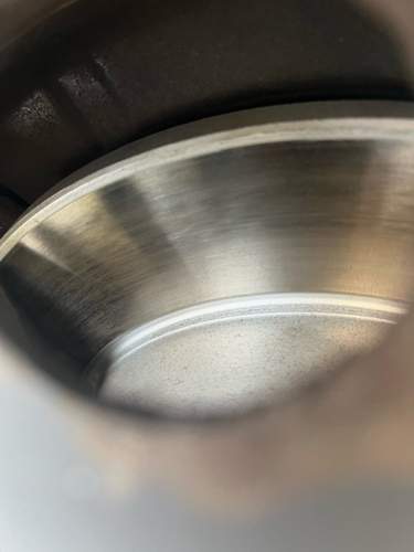

Themenstarteram 19. Juni 2023 um 10:51
Bremsscheibe hinten links.
Sieht irgendwie ungewöhnlich aus.
Lg frant
Themenstarteram 19. Juni 2023 um 11:08
Rechte Seite sieht so aus.
Es sieht aus wie risse aber wenn man drüber greift ist es glatt.

@Franz1565
So sehen meine hinteren Bremsen auch in etwas aus. Ich selber fahre aber relativ wenig, da bildet sich teils Rost durch das lange stehen. Sind bei mir halt noch die ersten nach knapp 150k km und 19Jahren drin. Die Rillen kommen durch die Bremsbeläge durch Nässe und Dreck. Auf der einen Seite hast du wohl einen Stein drin oder Einschlüsse im Belag?
Themenstarteram 19. Juni 2023 um 12:35
@ib72 es sind risse nur bei den Bremsscheiben hinten
Die risse sind nicht tief aber an den ganzen bremsscheiben verteilt .
Vorne sehen die Bremsscheiben nicht so aus.
Ist so etwas normal?
Lg franz
